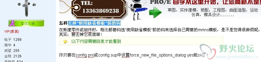

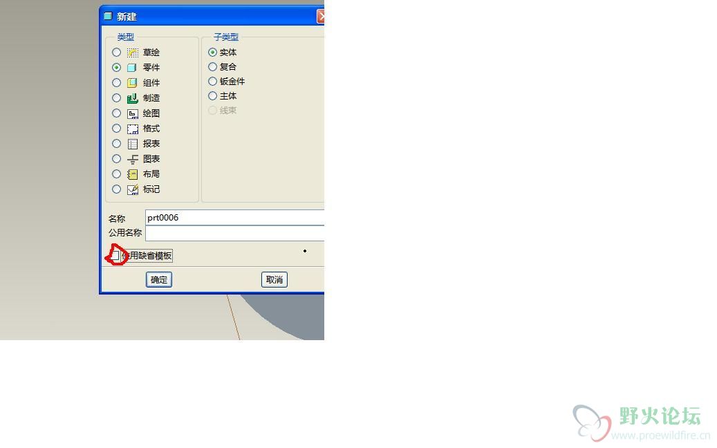

看到视频在绘制零件的时候都是去掉“使用缺省模板”,什么时候该去掉呢?不去掉又会怎样?
533
669
发表于 2010-12-9 22:08 | 显示全部楼层
设置config文件
