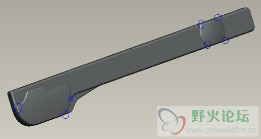

如图,画圈的部分的倒圆角如何更自然的过渡,另外就是抽壳的时候厚度无法达到2,我想也可能与倒圆角过渡不自然有关。盼高人指点,

抽壳朝外试试     再比例缩放

也不一定是圆角造成的,你可以先不倒圆角试下,看能不能抽壳?
也有可能是那些小面造成的,小面抽2.0时可能与大面交不出来了,这种情况很多。
如果是面的问题,可以先抽壳,再做圆角
如果是面的问题,那就只能做面切出壳了

我就是向外抽壳做出的,另外想请都一下三面相交的地方圆角该如何处理才能过渡比较自然——这里的附件限制太小,分成9个部分上传附件part文件传不上来

你可以先倒立着的楞再倒周边的楞

抽克达不到厚度是因为你的曲面的最小半径小于2,在PORE里面要实现抽克,你的曲面的最小半径要大于你抽克的厚度。抽克不能与曲面交叉,你可以先抽克在倒圆角,不过这样不符合建模要求。如果设计可以的话,可以考虑加大倒圆角的半径。
