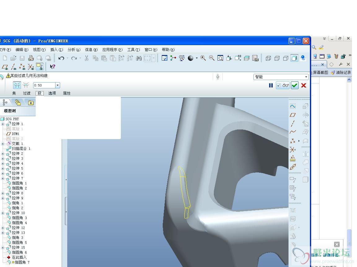

我在proeWildfire 5.0M020操作过程中,经常遇到死机(自动退出proe)或者未响应(假死)的现象,
有时未响应(假死)需要等待很长时间才能又回应,短的3-5分钟,长的30-50分钟,很麻烦!
是不是电脑的性能过低,还是零件设计上的问题?
出现最多的是在零件倒园角的时候。

 楼主| 发表于 2010-12-9 13:05 | 显示全部楼层
另外!
发现问题的时候CPU使用都在60%以上!

这是PROE5.0的通病,我的M060也是这样,不过我的电脑配置比较好,所以没有像你卡的时间长了。

发表于 2010-12-11 11:41 | 显示全部楼层
你可以试试在建模的时候将细节降低  等完成了再恢复回来

原帖由 LJC7605 于 2010-12-9 13:28 发表
有没有办法避免,或者可以强行退出又可以保存原来的编辑?
做的时候可以先把预览边上的小钩去掉,这样可以减少软件的计算的时间。我一般都是把这个钩去掉的!
