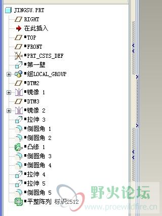

想上传一些零件,怎样才能把文件大小变得最小

在零件模型树里把插入箭头拉到最上面,然后再保存,再把那个PRT文档压缩就OK了!!!!!!
就像这样
