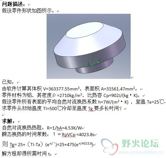

针对http://www.proewildfire.cn/thread-4488-1-1.html这个帖子上的问题,自己假设了模型和条件,求出零件冷却所需的时间,不知道楼主描述的是不是这样的问题

发表于 2008-5-15 22:01 | 显示全部楼层
是的,就是这种问题啊,我的毕业设计名称是三通管压铸模具温度场分析,老师让我做个图,就像版主发的那个平地锅热分析得到的那个图。
关键是压铸温度场是瞬态温度场,我没有找到有关proe瞬态温度场分析的资料啊。现在只好先用proe建模,然后再导入procast分析,巨麻烦
不过还是谢谢楼主,感谢你

 楼主| 发表于 2008-5-15 23:37 | 显示全部楼层
原帖由 红叶谷 于 2008-5-15 22:01 发表
关键是压铸温度场是瞬态温度场,我没有找到有关proe瞬态温度场分析的资料啊。现 ...
加我QQ179395168帮你看看吧~

发表于 2008-11-28 12:04 | 显示全部楼层
这个公式能倒推吗?
发表于 2009-7-24 15:48 | 显示全部楼层
此方程式中Tg和t两个都是未知数,怎么解?
