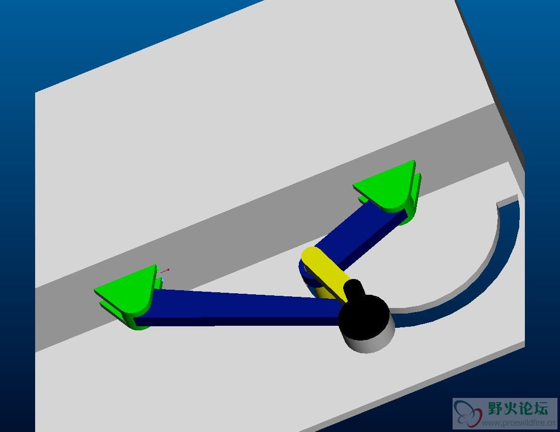

如图,要在底板下装隐型轮,平时轮子看不到,板接地,要移动时,轮子伸出,推动,要纯机械结构,请高手帮忙,最好有结构或原理图 谢谢

我晕了,prt文件忘存了,只截了个图下来。这里怎么不能发附件呢,我发到 零件建模里头,你自己去看看。

做一个手动伸缩机构.

用四杆机构,我画一个看看。
谢谢 你真是个好人 我去看看

大家帮忙看看是否是这样的
