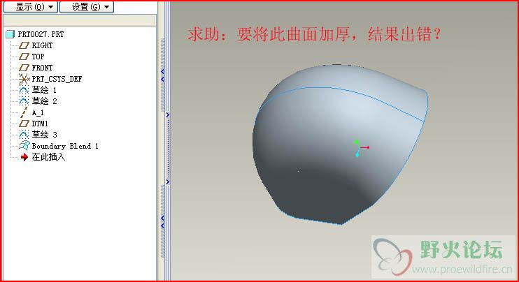

发表于 2008-8-5 08:40 | 显示全部楼层
试制作楼主所提供图形,曲面已作出,待加厚时出错。如下图,请高手指点
prt0027.prt.rar
114.91 KB, 下载次数: 8
250

发表于 2008-9-2 13:54 | 显示全部楼层
回复 44# 的帖子
你要先做一半,然后在对称边的时候要与你对称的面要垂直,才能作出对称面平滑的效果//

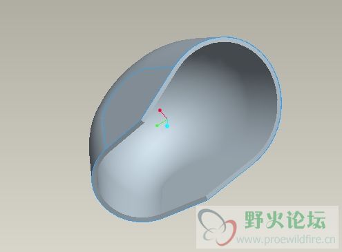

发表于 2008-9-20 13:08 | 显示全部楼层
水平有限
画了好久才画出来
请高手指点
