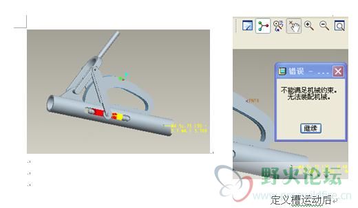

运动仿真这块  我做很久了,但没研究出结果来,总是得不到教材上要的结果(其中,零件尺寸是我自己的定义的,难道有影响?)。比如,有个瓶盖起拔器,我把所有的零件装配了,拖动时,是行的,但当我加上最后一个槽运动约束时,拖动就不行了,并提示:不满足装配(好多其他装配件也出现这样的问题,因为初学,很多按照书上来的,以致有点怀疑自己的PRO E软件了)。  呵呵 ,这是为什么啊 ?

可能是你槽约束的时候对象选错了吧
发表于 2008-5-14 15:13 | 显示全部楼层
我觉得应该是不能满足你设计空间的约束,比如同等尺寸的物体不一定能将另一个装进去一样.还必须有一定的设计空间才能满足它的彷真运动.

这个不一定要用槽连接,用圆柱也行的

啊 !  因为里面是切剪过的类似导轨的东西  要其旋转 并可滑动。 我试试先    谢谢!

这个好像很多书上都有这个例子的
要不你把prt放上来,大家来整一下

可能是你过约束了,检查一下自由度,不要怀疑软件的问题,肯定是你的问题!
发表于 2008-5-14 21:06 | 显示全部楼层
不行就把你的模型传上来大家帮你看看

可能是哦,一般你装配对了不会这样的啊

PRT文件太大
prt零件太大,上传不上啊 !我 该怎么办呢  ?
