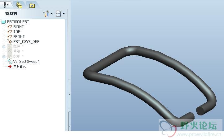

是用2.0的钢丝做的。。看看大家有什么好办法做

发表于 2010-12-9 05:38 | 显示全部楼层
不知用扫描能做出来否?

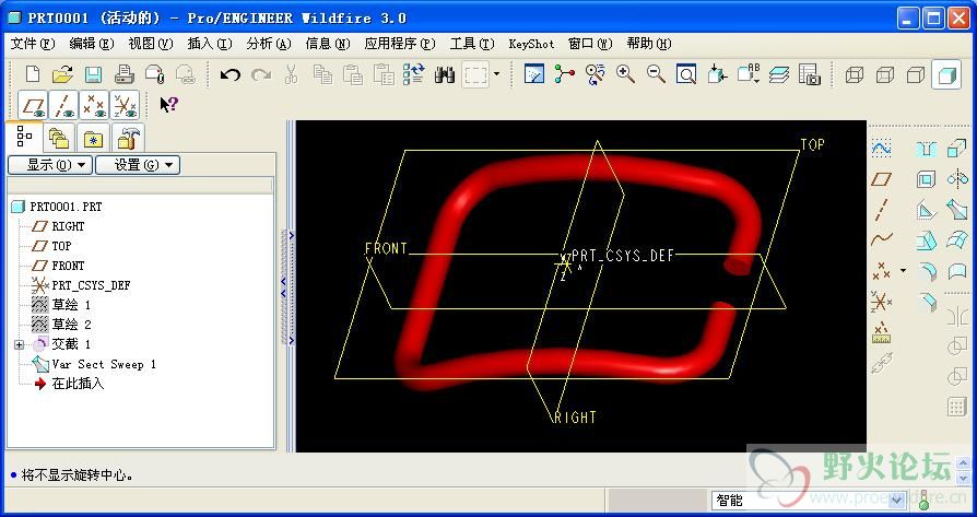

发表于 2010-12-9 07:51 | 显示全部楼层
两个草绘 交截就好了
另,尺寸最好全部标注中心线。
我的第一个草绘标成了R26.11,正确的应该是R25.11。
你自己练习时注意下。
供参考:

发表于 2010-12-10 07:57 | 显示全部楼层
有,先绘从前往后看的面。然后再从上往下看到的线。把线投影到面。再扫描就可以了!~

发表于 2010-12-10 13:20 | 显示全部楼层
回复 8# 3641495 的帖子
用你的方法画了一下
