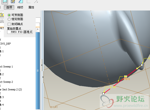

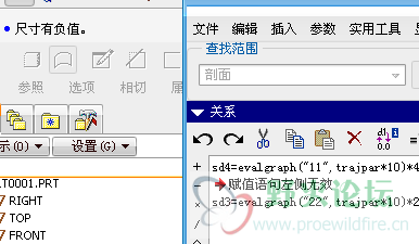

[求助] 关系违反几何约束

发表于 2010-12-10 09:13 | 显示全部楼层
原帖由 fss_2008 于 2010-12-9 12:23 发表
就是那个草绘点要设置下的
我设置了,但是还是一样,我都不知道哪里出现问题了,我已经重新画了好几次!!

发表于 2013-1-15 11:35 | 显示全部楼层
标题
这问题纠结我两个小时,原因是因为原点在草绘中心,在草绘线新建一个点,把原点点在新建的点就可以了
