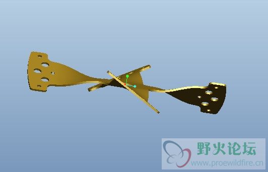

请问各位,怎么把红线内部冲出1mm的凹下去呢,这个是我用钣金画的。如果各位有什么好的方法,可以教教我吗,越详越好。无以回报,只能说声谢啦<maupee>谢谢啦!</maupee>

在PROE里先冲压,在扭转不行吗?

做个你要冲压的模具模型 然后插入凸模模型就好了

方法错误, 应该在零件模块建模,再转到钣金, 不过有可能无法展开! PROE的钣金对于这种东西没什么办法

一般做这样的成型是用钣金里有成型命令来做,又叫印贴
楼主可以考虑用复制几何的办法来画凸模的,试下这样是否能做出来
这种扭曲的没试过,平面的就是这样做的了

你用建模可以画去六个角的支架吗。
