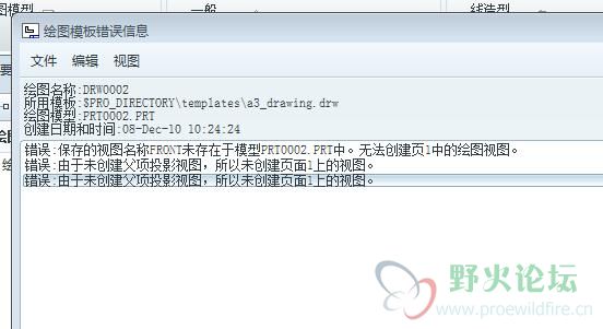

如题:proe 5.0中转换CAD图是出错,请求帮助!
出错提示如图所示,请高人指点!

出错提示都说得很清楚了 啊  楼主你自己在仔细看下 啊

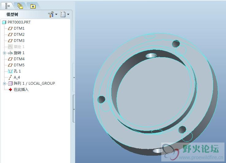

提示说了三条,问题是proe 5.0里面根本就没有Front啊。具体见下面截图!

另外,DTM是否能够调整为如其他版本的Front、Top、Right?

这个没关系的,PROE5.0模板里创建了模板视图,而你在创建工程图时,选择的主视图的名称没有与模板中的模板视图对应起来,所以就会出现这样的错误提示。点错误提示的确定,将图中的模板视图拭除掉(就是那三个代表三视图的东西),然后再自己添加一般视图,选择主视图定向就可以了。
