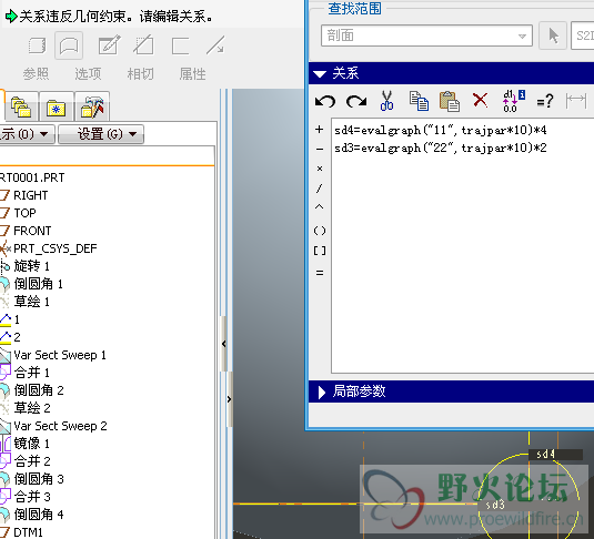

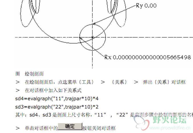

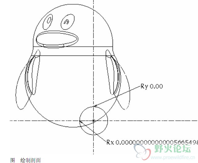

最近看了一位版主的QQ造型教程,但有点不明白,请教下各位!!!!
图中的尺寸怎会这样的?

发表于 2010-12-8 10:26 | 显示全部楼层
先随便画个椭圆,然后利用关系式来定义

 楼主| 发表于 2010-12-8 11:10 | 显示全部楼层
原帖由 bekehanmu 于 2010-12-8 10:26 发表
先随便画个椭圆,然后利用关系式来定义
我用关系式来定义,但是就出现问题了!!!!!!
