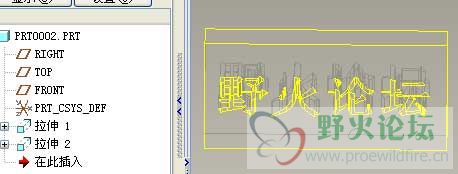

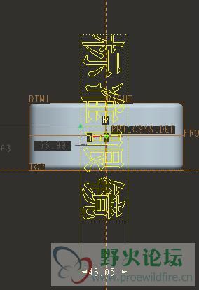

如果要想在一个实体上写字,并让它凹下去,怎样才能实现?如下图,我怎么才能把文字放水平并让他写在实体上,有凹下去的效果
发表于 2007-11-28 23:00 | 显示全部楼层
我也想知道啊,有人会吗?不要告诉我用拉伸....
发表于 2007-11-28 23:04 | 显示全部楼层
拉伸文字的时候从左下往左上划线,然后用切减材料,不要拉伸我不知道你想要什么
[ 本帖最后由 野火 于 2007-11-28 23:09 编辑 ]
48
63
 楼主| 发表于 2007-11-29 20:43 | 显示全部楼层
其实不用拉伸还有一方法,就是用继承,先投影,再继承,不过觉得不如拉伸方便
发表于 2007-11-29 20:47 | 显示全部楼层
你还可以用扫描,不过还是那种方法简单用那种好
