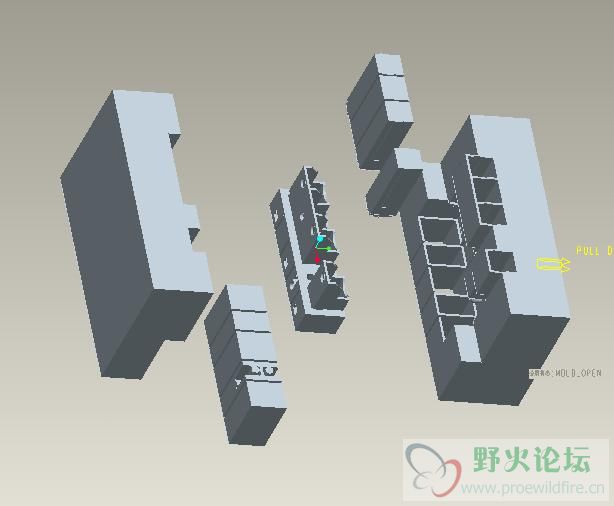

小弟我现在刚刚接触模具设计,有侧面抽芯的 ,我已经做好了抽取,可以开模了,如图1,但是接下来我就不知道该怎么做了,就是不知道该怎么做那个滑块把那个侧面的型心给连接上,滑块该往哪儿做,是在工件上直接挖出来 还是做出来在把 它加到体积块上,不知道该在那入手,哪位大侠有做过有侧型芯的经历,可以给我发个做滑块的具体过程.如果可以的话能 否留下你的联系方式,在此先跪谢了.我的联系方式QQ304254866 邮箱 fanleikobe@163.com

滑块作为嵌件,作为模具结构的一部分,至于你说抽芯机构,通常要专门设计,(也可以选标准件)

滑块我们这边叫行位,有前后模之分,其做法也是不相同的,一般来说,前模行位比后模难做。
滑块后面有斜度,两边有翼。
