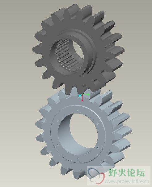

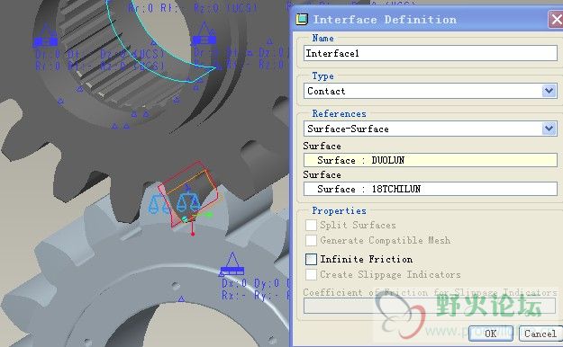

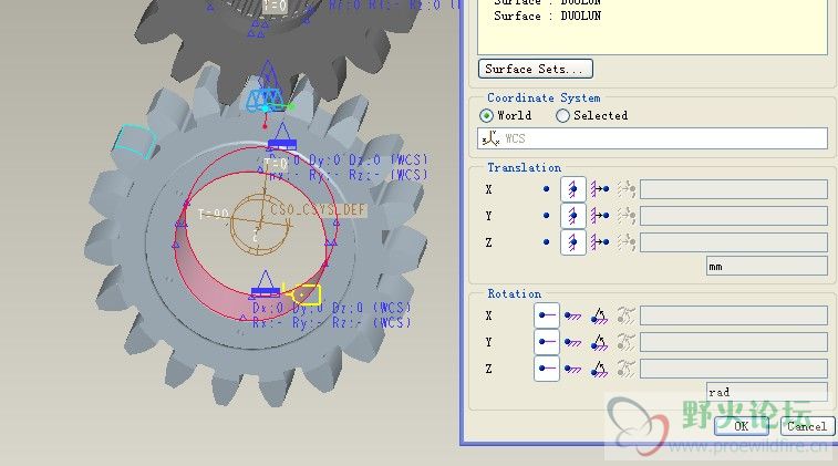

1  首先建立起来一对齿轮的装配模型

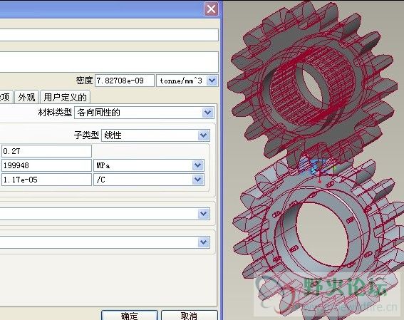

2  进入pro/m的分析模块中定义好材料,并且将材料进行分配

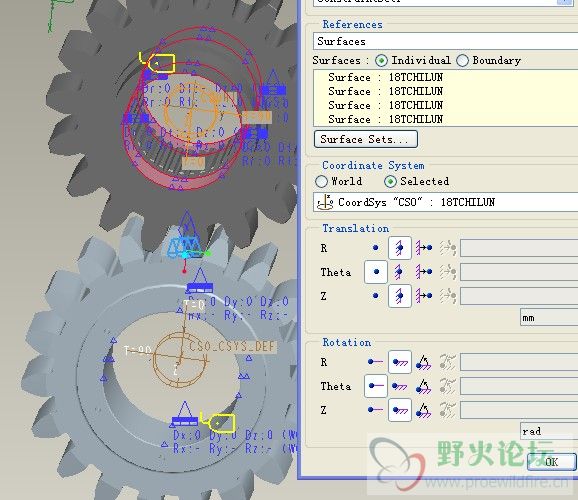

3  定义约束,在这里新建俩柱面坐标系,将其中一个齿轮完全固定,另外一个齿轮释放一个旋转自由度。在这里颜色较深的齿轮留有旋转自由度。约束如图所示

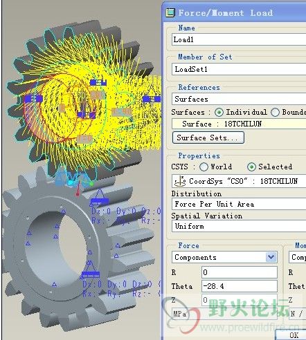

4  在留有自由度的齿轮上加载扭矩,在这里我把扭矩加载在了花键的齿面上,而约束是施加在了齿轮伸出轴的两端,注意看图片。加载选取的坐标系也是柱面坐标系。

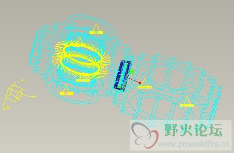

5  将俩接触的齿面定义接触连接
6  运行分析,得出结论

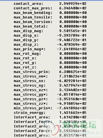

7  下图为接触压力分布图

楼主你的分析结果呢? 我只要看结果.

 楼主| 发表于 2010-12-9 16:46 | 显示全部楼层
这里是接触力的大小  所施加的扭矩是815157N*M  研究的齿轮是采煤机行走部的 模数25 齿数一个18 一个19
