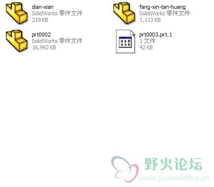

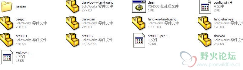

以前我用proe4.0 m110版。没有什么问题。现在换论坛上的proe4.0 m170版后proe文件不能关联。都是些无法识别的图案。每个文件名后都有。.1或者.2.3.4之类的后缀。当我删掉那些后缀后。图标是有了。但是全变成了soildworks的图标了。但是在preo里用打开方式又可以读取和识别。这是怎么回事,求前辈们指教。谢谢。上图

在控制面板>默认程序>设置关联 里看 .1至99 的默认是不是Pro/ENGINEER 如果不是即改成之.
当然标准推荐是在Pro/ENGINEER软件里面打开文件 , 直接在WINDOWS 资源管理器里打开Pro/ENGINEER的文件是不符合操作规范的.
