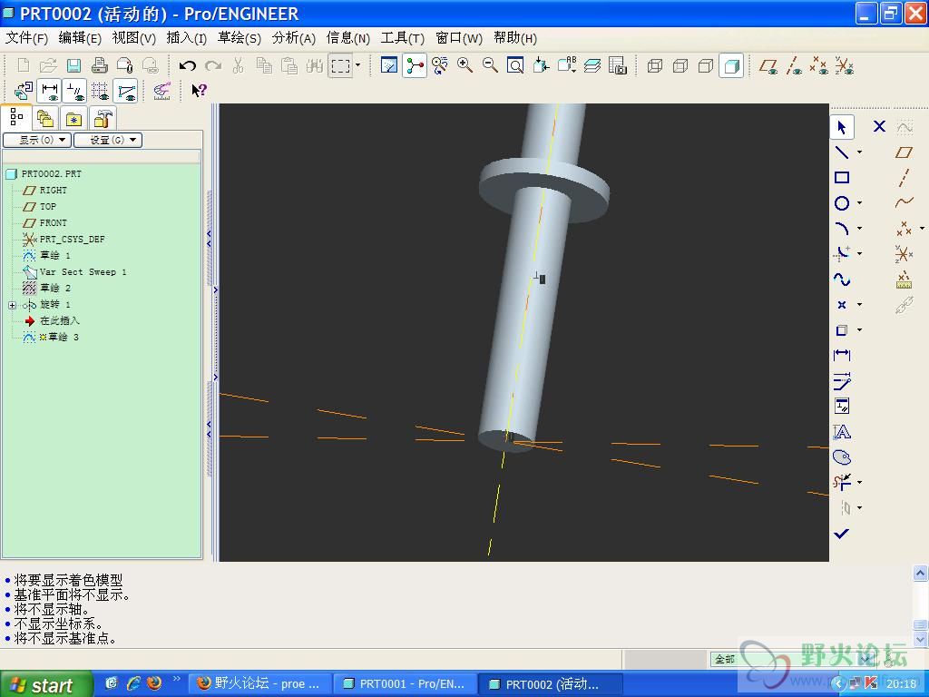

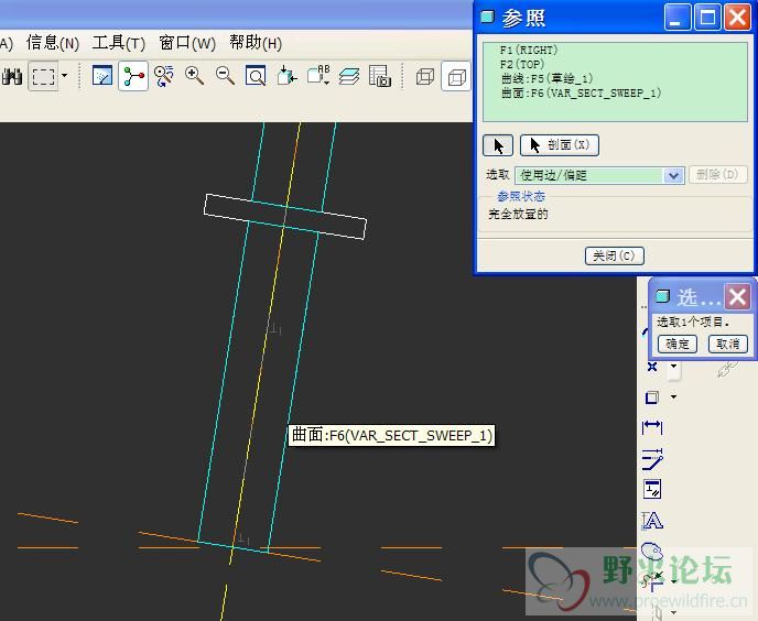

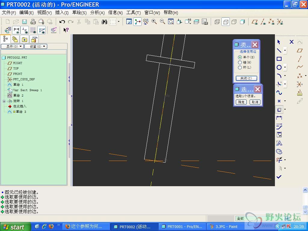

图1为立体图,图2中我想选择A线为参照,我把鼠标放在A线上,却选不了,见图3,整个框变为了浅蓝色了

实在不行就用这个吧

定向到草绘视图再选
141
 楼主| 发表于 2008-5-13 20:41 | 显示全部楼层
这个也用了,我把鼠标放在线上,什么也没显示颜色也没变化,

原帖由 野火 于 2008-5-13 20:39 发表
定向到草绘视图再选
???怎么定向啊,不会弄啊

圆的选参照不能用3D视图选

看你那么多条线是不是没参照好?还有在哪个基准面上搞?还有看你命令栏那个草绘命令 你那草绘是不是有问题?

原帖由 3911815 于 2008-5-13 20:58 发表
圆的选参照不能用3D视图选
那怎么选?我是选择FRANT为草绘平面的啊

按一下这个试试
在左上角
