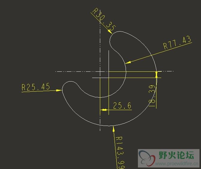

1111.jpg 想把图中的尺寸标住改成直径标住 要怎么改?不会是属性---尺寸文本  这样改吧  怎么能不用算  自己就能出来 比如这个是R15.77788888的圆. 手动改  自己算不得累死

发表于 2010-12-7 19:26 | 显示全部楼层
你直接标注直径,原来的半径就消失了。
点圆弧,再点圆弧,中键释放

发表于 2010-12-7 19:33 | 显示全部楼层
哦,你说的工程图啊?两个方法:
1。 手动标注。方法同上
2。 回草绘重新标注成直径。做法还同上

 楼主| 发表于 2010-12-8 11:36 | 显示全部楼层
那也就是在零件模式草绘环境下 把半径标住改成直径么?

发表于 2010-12-8 17:18 | 显示全部楼层
当然了。我还没想到其他的
