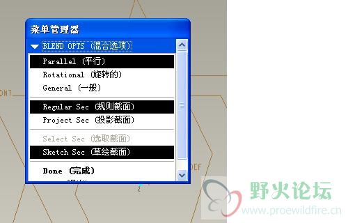

问题如下:创建 混合特征时,菜单管理器重的选取截面 为灰色,不能正常使用,不知道为什么

在创建混合特征时,绘制了三个截面,单击继续当前部分按钮,退出草绘环境,此时不能退出啊,怎么办
后面,还需要在信息提示区的 输入截面2的深度 中,输入数据

系统就是那样了  平行的就不能 只有旋转和一般的才能
后面,还需要在信息提示区的 输入截面2的深度 中,输入数据,  这些都不能完成啊
