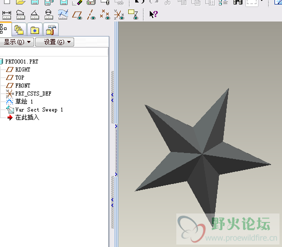

自己用可变截面扫描左的五星,以前要用好几步,现在一步搞定...

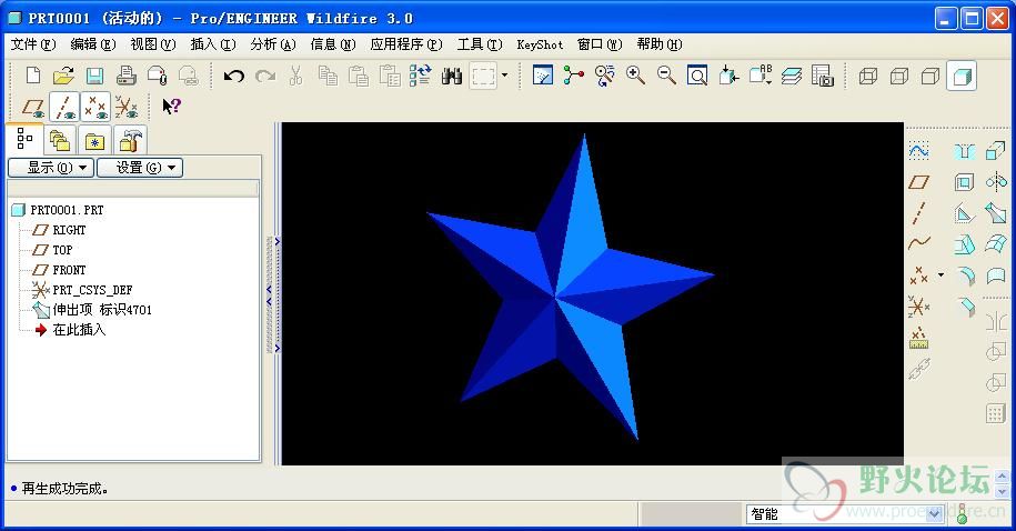

用混合一步就可以了

内圆  和外圆  加俩 关系式 就行了 SD1=10-trajpar*10 SD2=5-trajpar*5

扫描也是一步就可以

请问扫描是怎么做出来的,其实我是看你做的那个“可变扫描,你有兴趣吗?”做的这个五角星,还请指点一下啊!!谢了

我这里做的扫描就是VSS。只是从“应用程序”下面选了继承,菜单风格变成经典的瀑布菜单而已。
