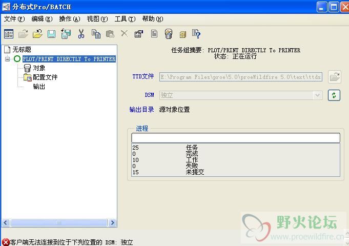

客户端无法连接到位于下列位置的 DSM: 独立
看看怎么可以解决!谢谢!

发表于 2011-4-29 11:26 | 显示全部楼层
也遇到同样问题,之前还没有。重装系统后才出现,很是郁闷,现在只能一张一张的打印了。

发表于 2011-6-21 15:34 | 显示全部楼层
我也遇到同样问题,且同一配置,有一台电脑可以批量打印,可另一台就不行

发表于 2012-11-19 10:45 | 显示全部楼层
8001端口被占用,释放出来就可以了,从任务管理中关闭程序释放

发表于 2012-11-19 10:50 | 显示全部楼层
1、先在任务管理器中把8001端口关闭
2.  在windows命令行窗口下输入:netstat
3.看看谁占用了你的端口号,注意在任务管理器中找到这个号关闭掉就OK了。注意在任务管理器中查看那个列把'PID'勾选上,要不如何对应端口号
呵呵,是有些麻烦,觉得麻烦就不要选DOS命令驱动了,用这个命令一定要知道你的打印机是否支持DOS命令了,要不然用也是白搭啊。呵呵。
