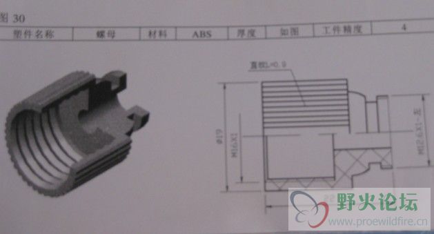

求指导!!!直纹怎么画!!!求高人指点!!

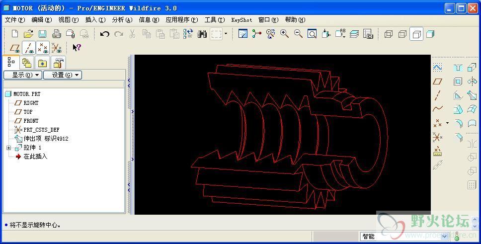

先画一个齿,再以轴为中心旋转阵列就好了.

拉伸切除,阵列应该可以吧

一般性的思维,拉伸就可以了。
如果你想追求复杂点,整个产品可以VSS一步完成。[照相技术太差,无法作prt]
没有尺寸,按随便画的
