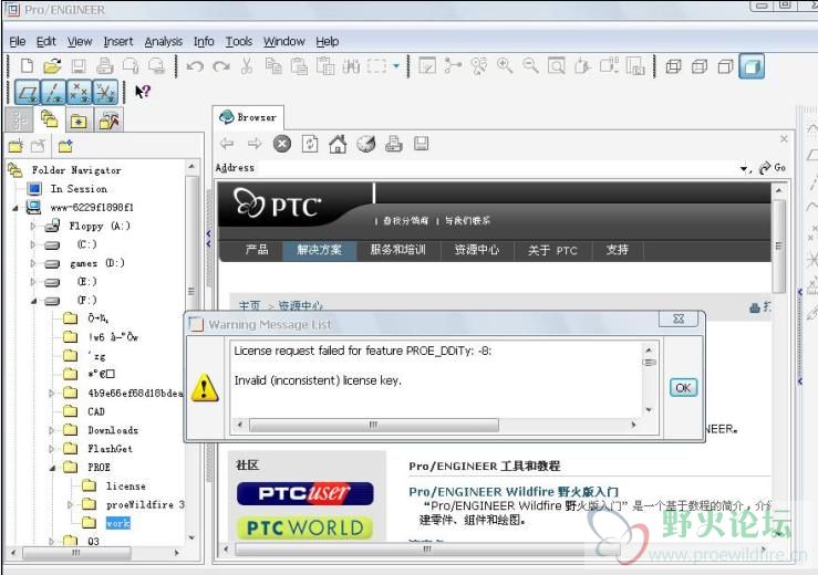

按照网站上的安装步骤装好PRO/E 3.0 M120 在打开PRO/E时 弹出来的是英文的 还有个对话筐 一点确定就全关了!~~~求哪位高手帮解决下!谢谢拉!!!
打开就出现如图画面,如何解决啊!
打开就出现如图画面,如何解决啊!

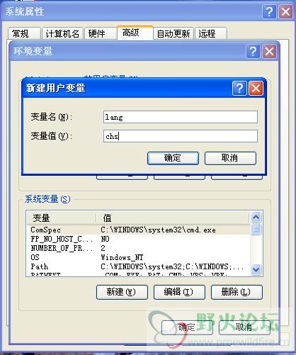

发表于 2008-5-13 18:32 | 显示全部楼层
这个很简单啦,在你安装前,设置一下环境变量。
我的电脑(右健)-属性-高级-环境变量-新建
名 lang
值 chs
设置好以后,重新安装一次,记得在语言那里安装所有语种

 楼主| 发表于 2008-5-13 18:37 | 显示全部楼层
不对呀!我在安装前设置了环境变量了!
 楼主| 发表于 2008-5-13 18:41 | 显示全部楼层
↑怎么安装所有语种?可能这里没弄

发表于 2008-5-13 19:06 | 显示全部楼层
有license.dat文件生成没?
 楼主| 发表于 2008-5-13 19:09 | 显示全部楼层
生成了!用生成器生成的!

发表于 2008-5-13 19:18 | 显示全部楼层
安装语种在这里
关天你点确定全关了,问题是在许可证上,要么就是你安装好之后有没有破解。

发表于 2008-5-13 20:04 | 显示全部楼层
运行常见错误 License request failed for feature PROE_DDiTy: -8 :-9  解决方法
http://www.proewildfire.cn/thread-199-1-1.html
 楼主| 发表于 2008-5-13 20:32 | 显示全部楼层
装好了 谢谢各位拉!是破解问题  我第一次只打开了一个破解文件,现在我把全部的破解文件都打开了次 装好了!
