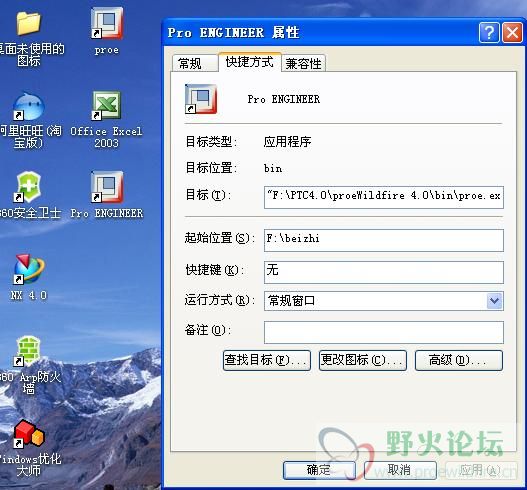

安装后运行出错 ,弹出为窗口
Choose startup directory
No write access to c:\Backup\
Please choose another startup directory for trail creation.
在网上找了好多但大都不解决实际问题啊!

你启动目录错了,你的启动目录应该是你安装PRO/E那个。
左击图标。属性你就可看到啦

启动时提示no write access to或"没有写入权限"的原因和解决方法
http://www.proewildfire.cn/thread-945-1-1.html
