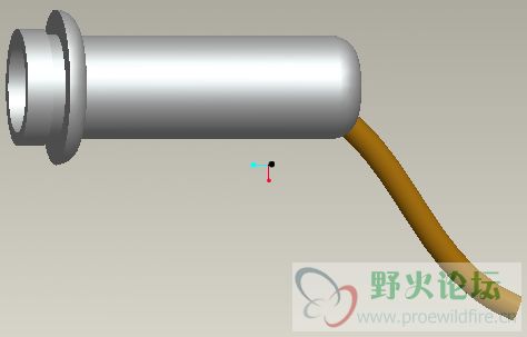

如图所示,医用手柄,材料为不锈钢,后面接线,材料为橡胶,如何能让2个部分连接后不漏水?

可以在手柄上做一个连接件,就像风喉一样。

具体结构?给个简图吧 谢谢

压力大不?手柄尺寸多少?

如果是不可拆卸的:把不锈钢的尾部做出一个直径稍小与后面橡胶管的头(直接加工焊接均可),并把伸出的头做成有2~3个突出来的环。为了万无一失装配时打胶,也就是不可拆解了。具体结构可以参照可充气的打火机的尾部,甚至那种普通的听诊器。
如果是可拆卸的:就在不锈钢的尾部做内螺纹,介于橡胶管太软,可以先把它和带有外螺纹的其他塑胶管粘合(就像我们经常见到的PVC管)后再和不锈钢管旋和。具体结构可以参照家用电热水器的的进出水头的配合。

里面走线缆 没压力 手柄是直径40的,不需要拆卸,装好涂上防水胶密封就行,主要是里面要能走线,连接处不易脱落 不漏水就行
