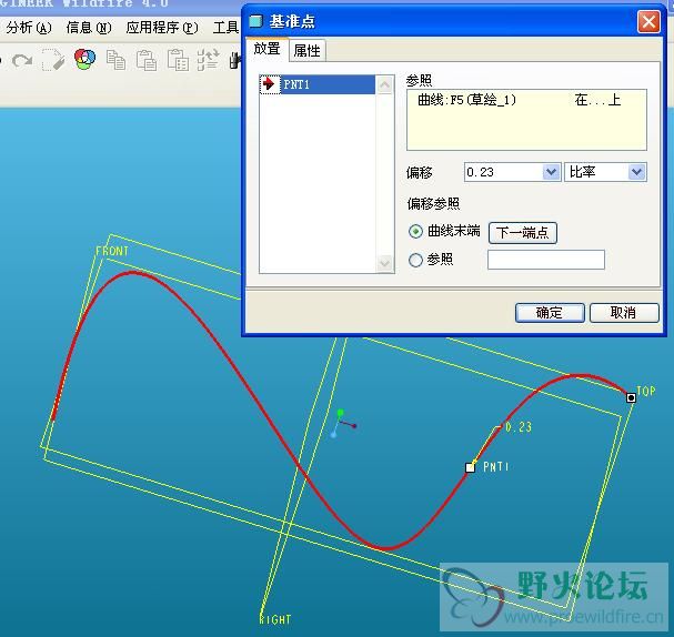

8433
原来是这样呀,我还在用草绘里的创建点来画,
