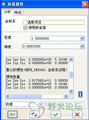

各位高手指点一下怎们能得到飞轮的转动惯量!谢谢!

分析,模型,质量属性里就有

首先看你建立的飞轮是在哪个平面建立的,我认为,如果是在TOP面建立的,并且其旋转中心是在Y轴的话,那么转动惯量就应该是Iyy.
