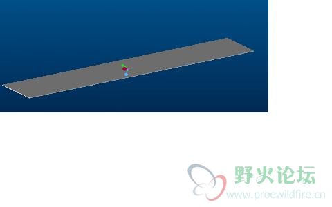

原材料形状,用钣金要如何才能形成此形状

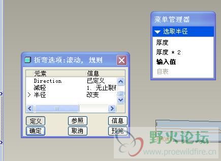

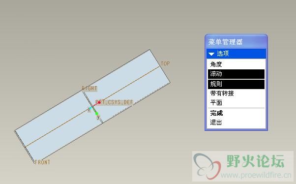

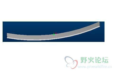

我用这样能做出来,不知道和你们公司要求的是不是一样
是这样的吧
是这样的吧
在这里选“滚动”
在这里选“滚动”
发表于 2008-5-12 21:54 | 显示全部楼层
在输入半径值时,输大一点,和那个钣金件的长度差不多吧
发表于 2008-5-12 21:55 | 显示全部楼层

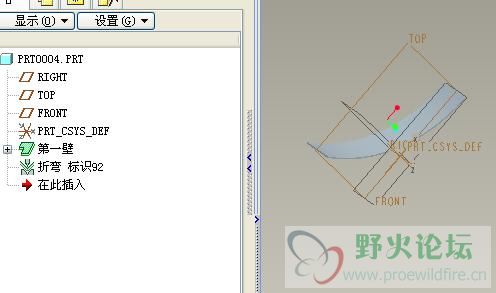

 楼主| 发表于 2008-5-12 22:17 | 显示全部楼层
还有就是用此方法折弯我怎么不能展开
