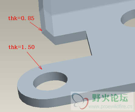

发表于 2008-5-14 22:09 | 显示全部楼层
如楼主这种不等料厚的板金,目前proe好像还不可以做,proe的板金料厚各处是一样的
楼主一定要不等料厚的吗?

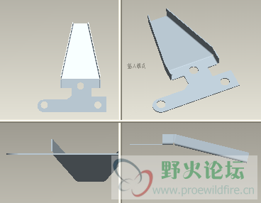

 楼主| 发表于 2008-5-15 21:34 | 显示全部楼层
料是一样厚的我两边板金做不出就用扫描大概做了一下没有控制尺寸对不起了

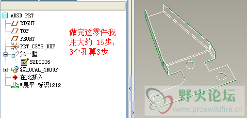

发表于 2008-5-16 11:13 | 显示全部楼层
在板金里做的,做了个样子。仅供参考
