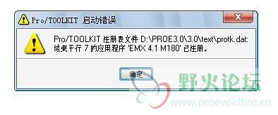

如标题,我是把EMX解压后直接把EMX文件夹里的所有东西复制到PROE3.0的安装目录下的
每次启动3.0都出现一个对话框警告(看附件的图片)
但是EMX却还是可以用的~!
虽然可以用,但是每次启动看到这个对话框很不爽~~

打开 protk.dat 文件,把第7行删除试下

原帖由 野火 于 2008-5-12 20:24 发表
等等,我试试~~
那个文件我打开看过了
第七行就3个字母
end

奇怪了,2.0我也是这么安装的~~
为什么就没有这样的提示呢?
3.0,我晕~~手动修改好了````'
