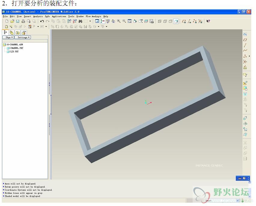

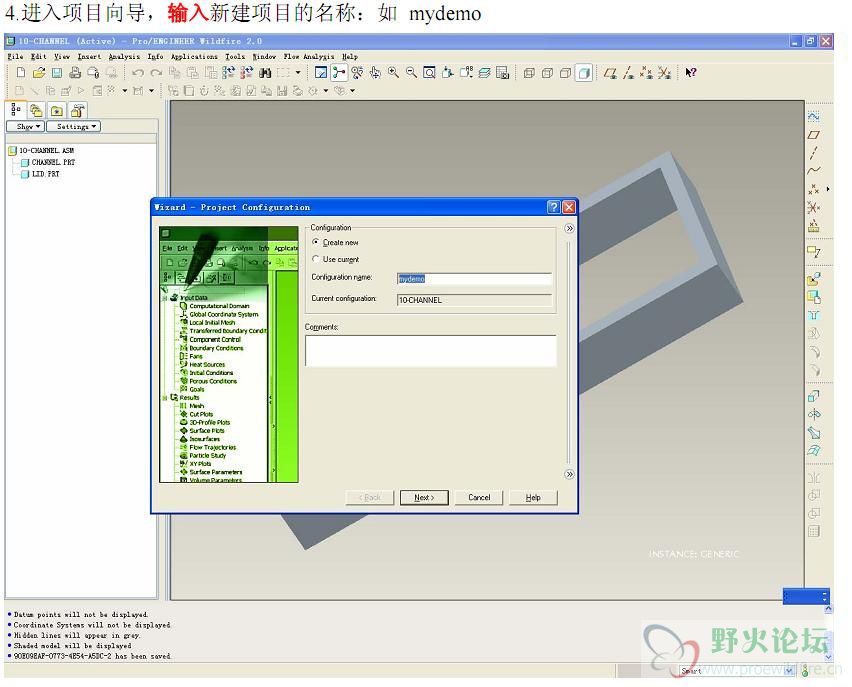

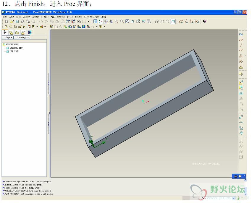

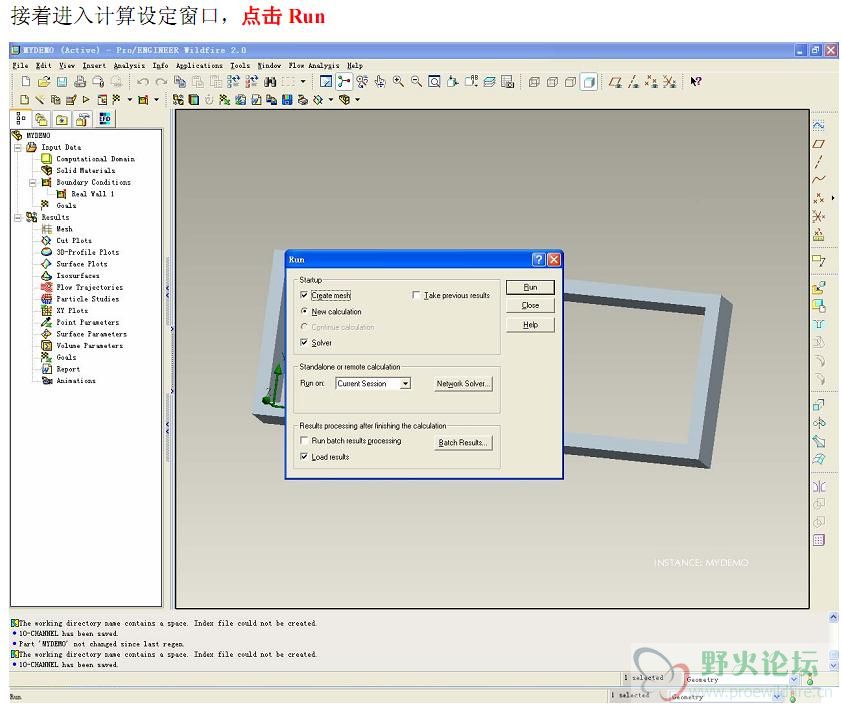

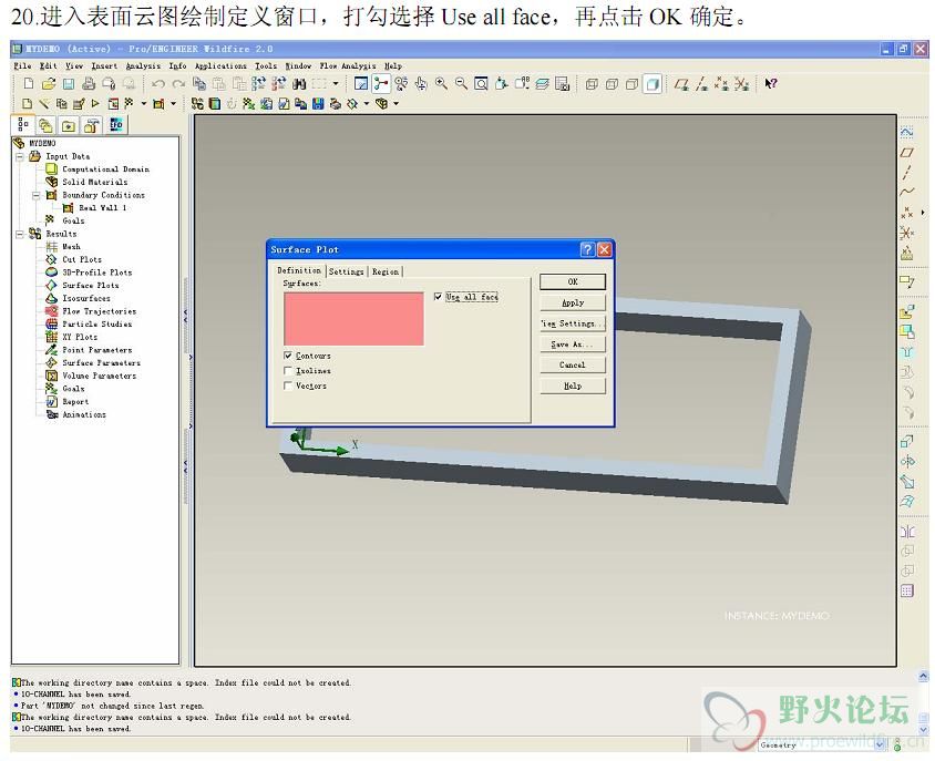

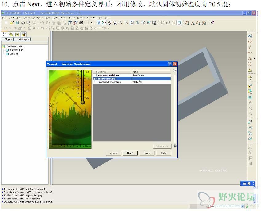

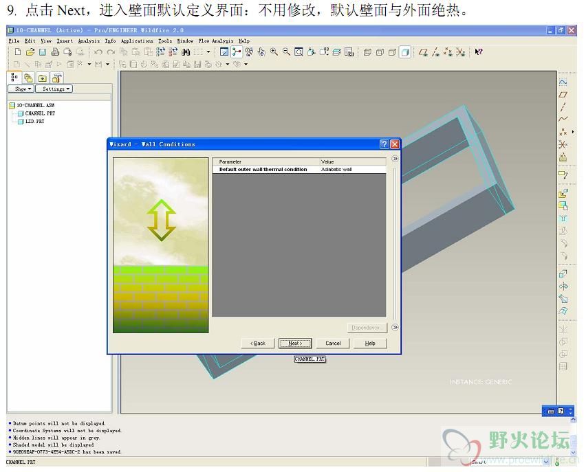

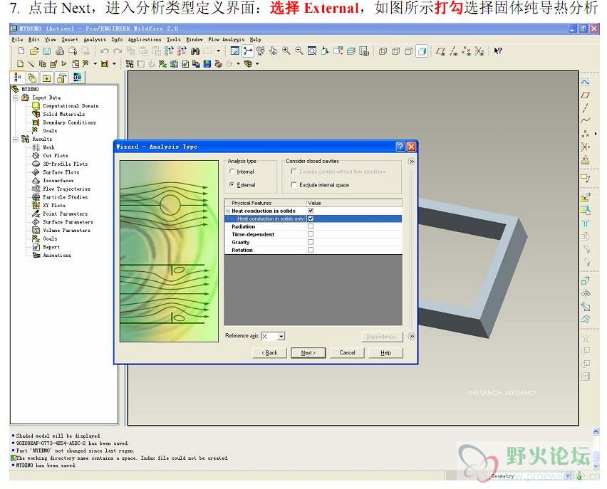

一个简单的导热分析过程~~~

感谢分享,最好能贴个图看看效果,附件限制会随用户组等级的提高而加大
130
238

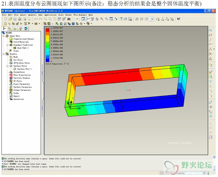

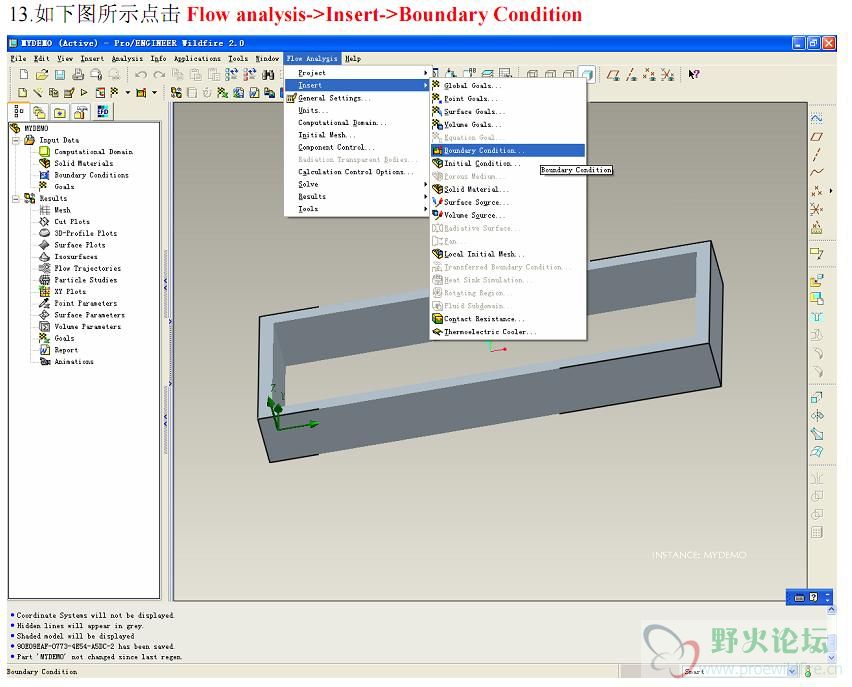

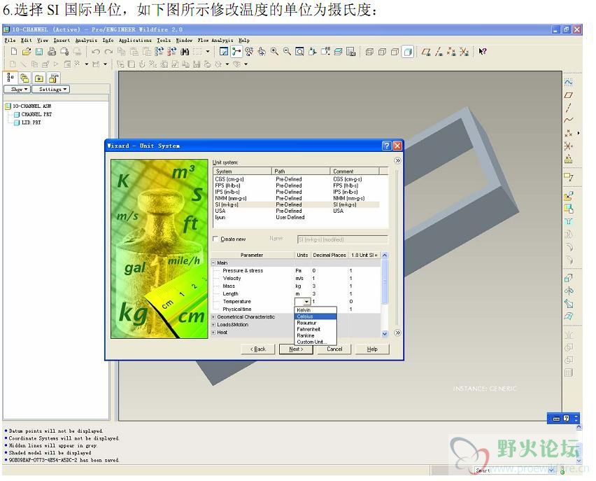

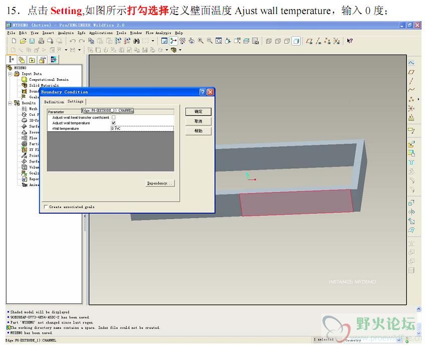

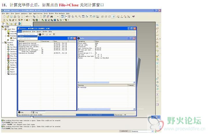

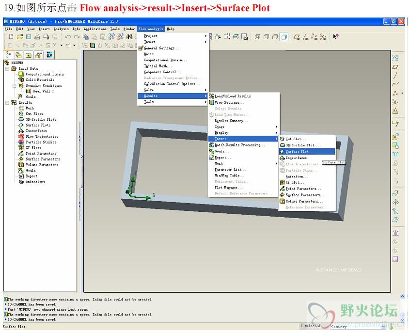

 楼主| 发表于 2008-5-12 20:55 | 显示全部楼层
上图啦~
这样确实直观点~~~
