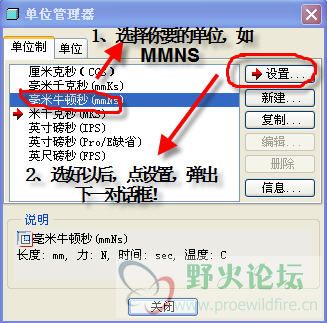

别人给的模型是米制单位的,我要如何拔它变成毫米的呢?急。。。

在编辑==》设置==》单位里改成米千克秒,然后点设置,解释尺寸就好了

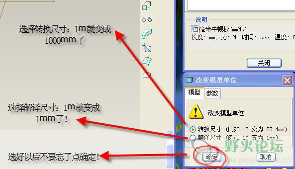

不对吧!我是有这样设过了,但是1m变成了1mm,我是想要1m 变成1000mm哦!
那该怎么切换呢?

编辑里有缩放模型可以直接缩放的
还有就是改变单位的时候不是有转换和翻译两种模式吗
转换就是1m转换成1000mm
翻译是1m翻译成1mm

楼主应该选转换尺寸

谢谢楼上的几位咯!被那个转换的误导了,还以为那个转换的只能是公英制之间的。。。。。。
