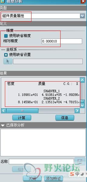

发表于 2008-5-12 09:09 | 显示全部楼层
分析----模型分析----选择组件质量属性
[ 本帖最后由 einstein_son 于 2008-5-12 10:35 编辑 ]

发表于 2008-5-12 10:39 | 显示全部楼层
你可以先按楼上的方法算出零件积了,然后你还要知道这个零件材料的密度才能算得出来
质量=体积X密度
一步起千里,技术非主流.
发表于 2008-5-12 19:52 | 显示全部楼层
楼上注意质量会自动计算出来,无需手工计算

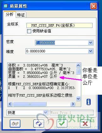

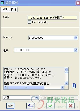

发表于 2008-11-25 14:26 | 显示全部楼层
有什么办法可以直接就是公斤,不要人为去计算。
像你们计算出来的都是公吨,而不是公斤。
1吨等于1000公斤,这是中国最最常规的算法,哪里还有你们说得那么麻烦啊。
版主,你认为呢??!!
等待您的指导。

170
211
发表于 2010-2-3 17:27 | 显示全部楼层
原帖由 wrbsir 于 2008-11-28 21:15 发表
24583
我这里的单位怎么是“公吨”呢?
公吨与公斤怎么换算?
1公吨=10-3公斤啊,
