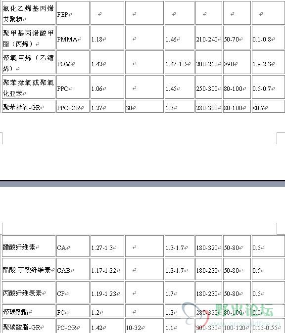

成型加工温度,模具温度及射出成型过程的一般塑胶收缩率
塑胶收缩率表.rar
7.14 KB, 下载次数: 152
