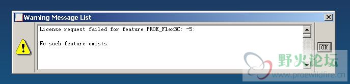

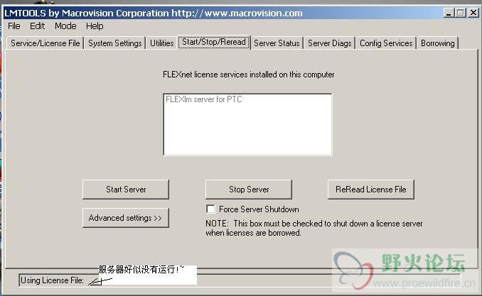

 楼主| 发表于 2007-11-28 23:41 | 显示全部楼层
试装了,不能运行.何解?
服务器显示是否运行?

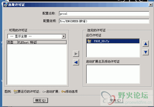

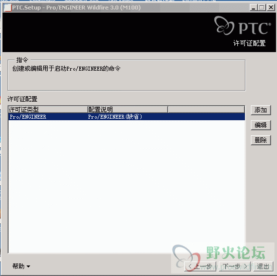

要仔细查看安装步骤.野火3.0的M030以后的版本,各个crack组织都是采用patch方法,因为PTC修复了前的某处漏洞,就很难做出以前那种完美的注册机了.
  看了你的贴图,不知道你是重新安装proe后运行出错,还是你只是重新运行安装许可证管理器,如果是后者,在其中的一个关键步骤要重新定义:
[ 本帖最后由 hycad 于 2007-11-29 08:41 编辑 ]
这个画面,选中左边,然后点"编辑"
这个画面,选中左边,然后点"编辑"
仔细查看这里.
仔细查看这里.

发表于 2007-11-29 09:00 | 显示全部楼层
大概讲解下:
PTC Wildfire 3.0 M070
1. In the crack directory open the file called ptc.dat and host to your computer name
   and 00-00-00-00-00-00 to you host ID. Run keygen.bat which will create a license.dat.
   打开 crack文件夹里面的 PTC.DAT文件,   重点修改 第一行 :SERVER host PTC_HOSTID=00-00-00-00-00-00 7788
用你自己的主机名替换掉 server 后面的 那个单词 host  ,PTC_HOSTID不要修改,切记, 然后再用你电脑的主机MAC替换掉 后面的12个0,格式参照00-00-00-00-00-00,中间是短横杠;
修改完毕,再运行里面的批处理文件: KEYGEN.BAT 生成许可证文件;
2. Run setup and Install the Ptc License manager. Browse to the license.dat file created
   in step #1.
  运行安装proe的许可证管理器,记得选浮动许可方式,并指向第一步做的许可证文件.
3. Run setup and install Pro/e, Pro Mechanica and Distributed Services.
运行安装proe的主程序和Mechanica和Distributed Services,后面两项如果不需要,就不用安装.
4. Copy the "PTC-WF3-M070.exe" patcher to the following directories and run it:
     - Pro/e: x:\Program Files\proeWildfire 3.0\i486_nt\obj
     - Pro/Mechanica: x:\Program Files\mechWildfire 3.0\i486_nt\bin
     - Distributed Services: x:\Program Files\ptc_distributed_services\i486_nt\obj
安装完毕后,把PTC-WF3-M070.exe复制到proe的安装路径 : x:\Program Files\proeWildfire 3.0\i486_nt\obj里面,然后运行他,(实际路径根据你自己的安装位置选择),如果前面已经安装了Mechanica和Distributed Services,在这里也要复制到对应的位置,然后运行PTC-WF3-M070.exe来PATCH,
5. To full license Vericut copy "WF3-Vericut-5.4.4.exe" to x:\Program Files\proeWildfire 3.0
   \i486_nt\obj and run it.  Also edit "x:\Program Files\proeWildfire 3.0\bin\proev.bat" and edit the 3rd
   to last line in the file (add the comment "PTC_KEY=0").
      - e.g. %start_cmd% "%CGTECH_JRE%\bin\javaw" -Xms16m -Xmx64m -Xss4m -classpath "%CGTECH_CLASSES%;
             %CGTECH_CLASSES%\CGTech.jar" Vericut %argstr% PTC_KEY=0
最后这个是需要做NC仿真才用,如果不需要就省略了.
