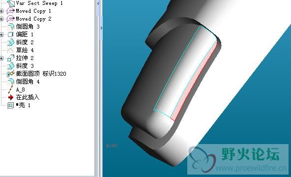

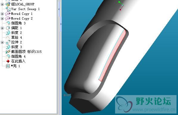

 楼主| 发表于 2008-5-11 19:43 | 显示全部楼层
设置方面一样的,都是同样的做法的,可结果做到壳的部分就不行了,壳1.8的厚度能行,大于1.8就会出错

发表于 2008-5-11 21:00 | 显示全部楼层
看两张图,那里的形状不一样,说明尺寸不一样

发表于 2008-5-11 21:06 | 显示全部楼层
当你把倒圆角4改成R3之后就能抽了,你试试
