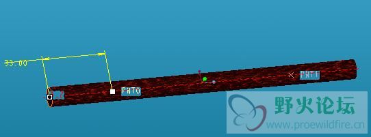

效果图也在压缩包里  怎么装配 能让他在运动仿真中 使轴在滑槽里运动啊???  不会装配  忘高手指点迷津  谢啦!!!

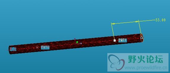

第一步:在那根杆上加两个基准点

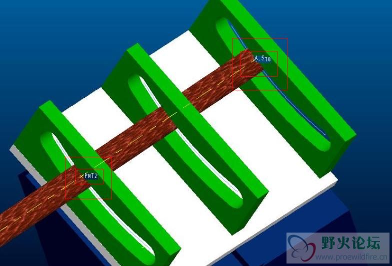

第二步:装配,选槽连接
选择杆上的其中一个基准点和边上的一条弧线
选好点的时候会有一条虚线出来,选择对应的曲线,表示那点在曲线上运动
然后在右下角放置里点新设置
同样用槽连接定义另一端,中间可以不必管它
由于你上面没有动力元件可以用拖动元件按钮来拖动

可是我装完以后 ,选择移动里的平移 轴还能乱跑 并不是限位在槽里!!   为什么啊?  指点迷津啊!   大哥!!

你装的是什么版本的?
要注意那PNT0和PNT1要对应到蓝色的线上,不要约束到特征的边上

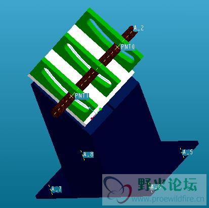

原帖由 icebin1986 于 2008-5-12 19:50 发表
再次感谢你的帮助,,谢谢
我也帮你装了一下,用点配线的槽连接方法是可以打到你的要求的!
看我红色部分的地方!
你的两点距离得保证是94,才能完成连接定义!你去确认一下哦!

感谢大家的支持和帮助,最近没有上网,在这里迟到的感谢大家!!!!谢谢
  问题通过大家的帮助已经解决了 ,,   再次的感谢!!!   我爱你们
