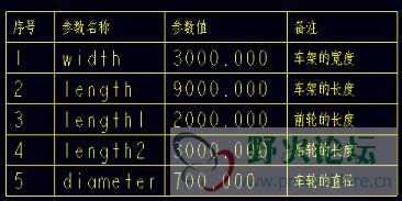

1、新建一个名为“xiaoche ”的布局文件。
   建立小车的布局,共设置5 个重要直接参数:width,length,length1,length2,diameter。

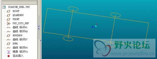

2、新建一个名为“xiaoche ”的装配文件,在此装配环境下新建一个名为“xiaoche_skel”的
   骨架模型,并建立如下骨架模型。

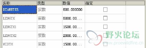

3、把布局“xiaoche.lay”中的参数传递给骨架文件“xiaoche_skel.prt” 。
   通过把骨架文件与布局文件关联,使得骨架文件具有了布局中的5 个参数,如下图。
4  使骨架中的5 个参数与草绘的基准曲线建立关系式,如下图如示。
5、在“xiaoche ”装配环境下定义小车的组成,共分为4 个零件,装配设置为缺省,如下图模 型树。
6、把骨架中的各条线传给新建的4 个零件。

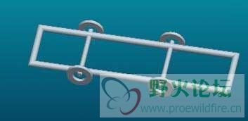

8、形成最终小车装配件,如下图所示。
9、做设计变更。

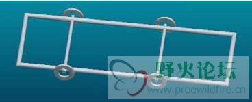

   输入另一组小车参数:
   变更后的小车模型如下图所示:
