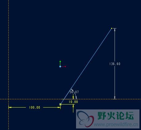

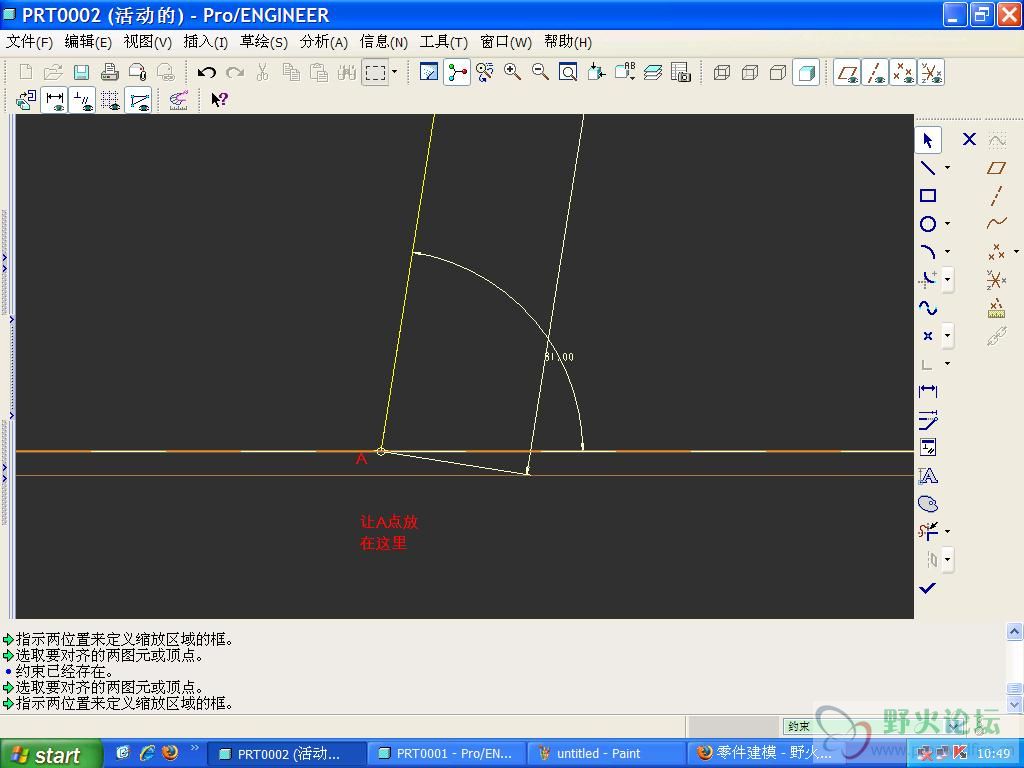

见图,A点碰巧放在了基准平面TOP上了,我的意思是A点不放在TOP上,而是放在TOP往下一点,现在这个情况如何解决?

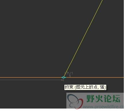

A 点那里有个小圆圈,你在上面点右键查询,红圈加亮后删除其即可
141
 楼主| 发表于 2008-5-11 11:06 | 显示全部楼层
原帖由 野火 于 2008-5-11 10:56 发表

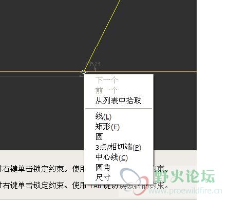

点了,小圆圈变成浅蓝色了见图1,点右键,见图2,没有查询这一项啊?

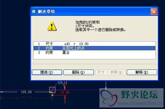

你可以在你所需要的地方做一个点,然后约束到点,撤消以前的约束

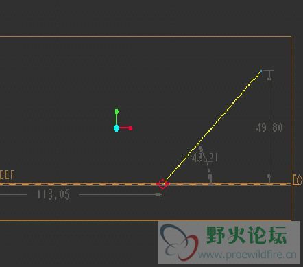

你也可以先把TOP平面的参照删掉!
再拉下线,参照下TOP平面就可以了
要不删掉重画一条,画的时候当出现点在TOP平面的约束时,击右键,就不会约束了!

其实在画线的时候它会自动约束到线,这时你单击右键就会关闭当前约束,就不至于此了···
会有下面红色小圆圈加杠的标示:

也可以这样,选中小圆圈,如图,然后DELETE,约束去掉
