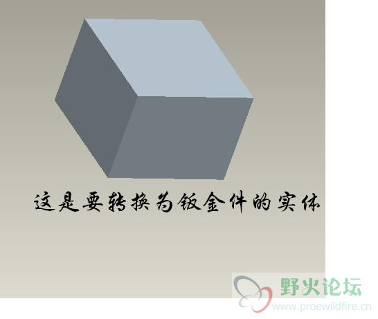

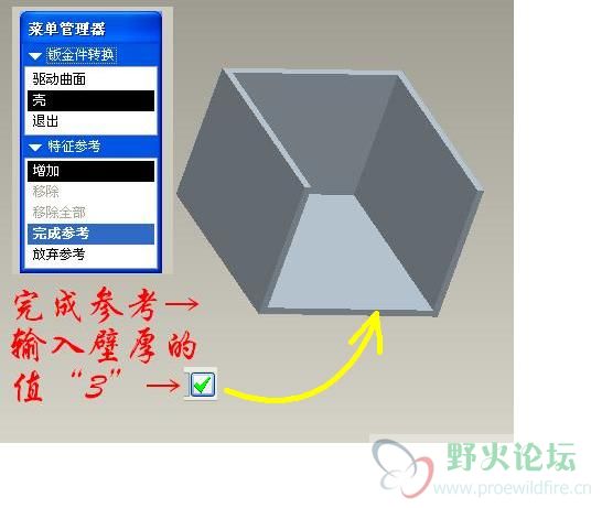

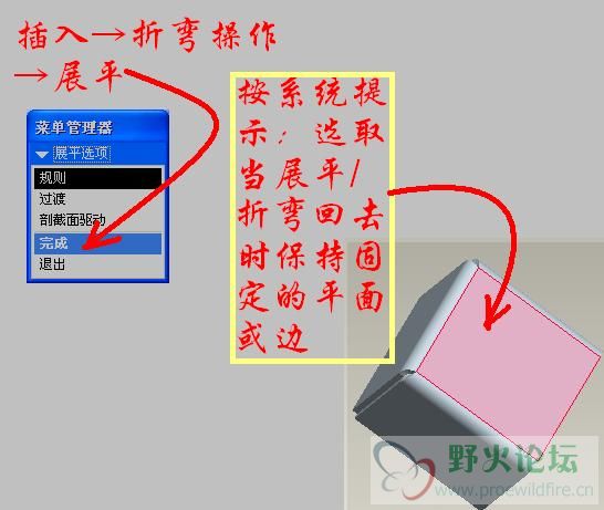

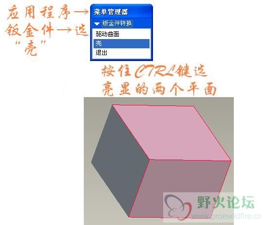

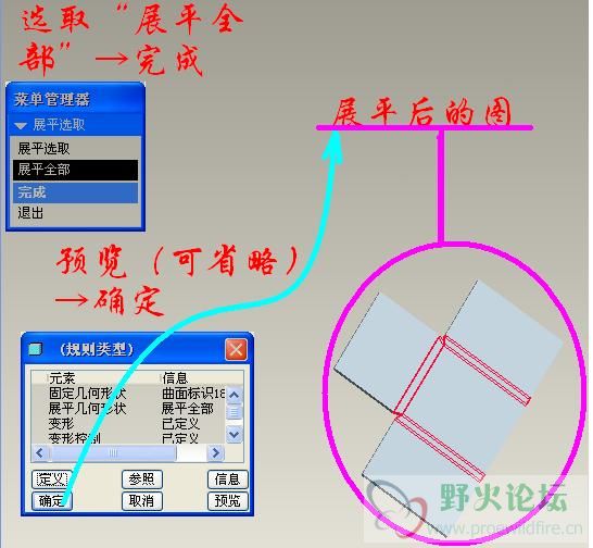

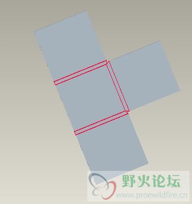

[原创] 实体转换后,有尖角的钣金展开 (加分练习)教程
748
106
1093
热心助人勋章斑竹勋章
发表于 2008-5-11 01:52 | 显示全部楼层 |阅读模式
原题地址
http://www.proewildfire.cn/thread-5379-1-1.html
[ 本帖最后由 secondangle 于 2008-5-11 02:02 编辑 ]
