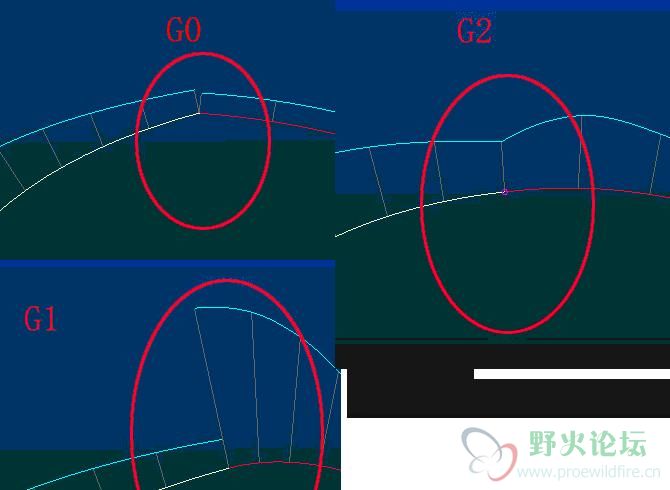

G0连续
    1.一条曲线的一个端点与另一条曲线的一端点相接触,我们可认为: 两曲线在这一点的连接处于G0连续状态。2.一个曲面的一边界与另一曲面的一边界重合,我们可认为: 两曲面在这一边界的连接处于G0连续状态。
3.如果两者间的连续性达不到G0我们称之为误差,这个误差是个绝对误差,是以毫米或英寸为测量单位的一距离值。
    G1连续
4.曲线与曲线在某一点处于G0连续状态,且两曲线在某一点的法线相同,在这一点的切线的夹角为零度时,我们就称两条曲线处于G1连续。
5.如果曲面与曲面在曲线的某一处于G0连续状态,曲面a在曲线b的任意点的法线方向和曲面b在曲线b的同一点的法线方向相同,我们就称两个曲面处于G1连续。
6.如果两者间的连续性达不到G1我们称之为G1误差,这个误差是个绝对误差,是以deg 或rad为测量单位的一角度值。
    G2连续
7.曲线与曲线在某一点处于G1连续状态,两条曲线在在这一点的曲率的向量,如果两条曲线向量(方向和绝对值) 相同,我们就说这两条曲线处于G2连续。
8.当曲面与曲面在曲线A处于G1连续状态,曲面A在曲线A的任意点的法方量和曲面B在曲线B的同一点的法方量相同,我们就说这两个曲面处于G2连续。
9.如果两者间的连续性达不到G2我们称之为G2误差,这个误差是个相对误差
    G3连续
10.曲线与曲线在某一点处于G1连续状态,我们从曲率梳来定义G3连续。同时显示两曲线的曲率梳,通过曲率梳来判断。如果曲率梳到G1连续便可认为两曲线处于G3连续状态。
11.如果两曲线间的G3连续失败,也就是说两者曲率梳G1连续失败,称之为两曲线间的G3误差。这个误差是个绝对误差,是以deg 或rad为测量单位的一角度值,两曲面间的G3连续性是通过曲面上的曲线来定义的,方法和判断曲线连续的方法相同.
简单点说就是G0是相连接的,之间没有逢,G1是连接的,而且还相切,G2也是连接的,而且要曲率相等

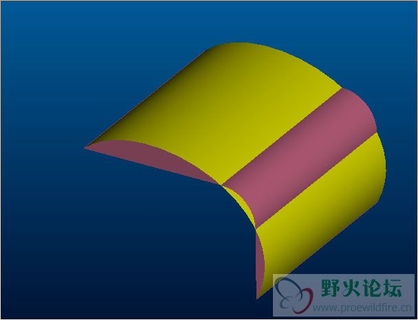

也可以用图例来简要说明,图一为一有直角边的曲面,可称为G0曲面。图二红色曲面是图一的直角倒圆角后形成的曲面,此曲面为三个曲面组成,每相邻的曲面相切,但相切处的曲率不相同,平直曲面的曲率为无穷大,而圆角的曲面曲率为此圆角半径的倒数。图二的黄色曲面为用样条曲线(G1曲面的四个端点组成的)拉伸而成的,因为样条曲线是曲率连续的,所以该曲面为G2曲面

发表于 2008-9-2 14:10 | 显示全部楼层
G0连续:曲线(面)上存在尖点(折断点),在它的两边的斜率和曲率都有跳跃,是两曲面的相交。
G1连续:曲线(面)上存在切点,在它的两边的斜率是相同的,但曲率有跳跃,也就是一阶导数相同 ,可以理解为相切。
G2连续:曲线(面)上的各个点的曲率都是连续变化的,也就是二阶导数相同,这才是真正的曲率连续。
