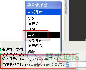

发表于 2008-5-10 23:04 | 显示全部楼层 |阅读模式
格式----符号库----定制
绘制自己所需的符号
这样在当前的窗口环境下可以从
  插入----绘图符号-----定制
调用
但是当窗口关闭后
再次进入就没有保留了
绘制的符号不在了
现求助高手帮忙
如何建立自己的库
如何保存绘制的符号?????
谢谢

发表于 2008-5-11 00:32 | 显示全部楼层
定义好后有个写入啊,如图,输入你要保存的目录即可
popwolf + 1 给得好委屈····呵呵···

 楼主| 发表于 2008-5-11 00:53 | 显示全部楼层
野火大哥
你发的图片那里的输入目录如d:\ptc\work\偏距
后面要输入什么???
我是直接敲回车
我还想问下,那个“偏距”是怎么来的

发表于 2008-5-11 00:58 | 显示全部楼层
那是自动出来的,我没研究,也觉得偏距那两个字有点奇怪,好像是启动目录下多了偏距那个字,有点问题,不过你可以直接在输入框输入路径,比如 d:\xxx,这样就可以了

 楼主| 发表于 2008-5-11 01:02 | 显示全部楼层
我想
里面前面的那个是默认保存路径吧
后面要输入的是新路径。。。
至于那偏距还是不知道
我直接敲回车了,就是默认了保存路径
是不是
谢谢大家

发表于 2008-5-11 01:05 | 显示全部楼层
你说的没错,应该是默认路径才对,但是我这里多了偏距那两个字,直接回车会出错,所以要自己输入,你自己试下,如果不行就输入,有可能是个小BUG 了。

 楼主| 发表于 2008-5-11 01:54 | 显示全部楼层
我的可以敲回车
