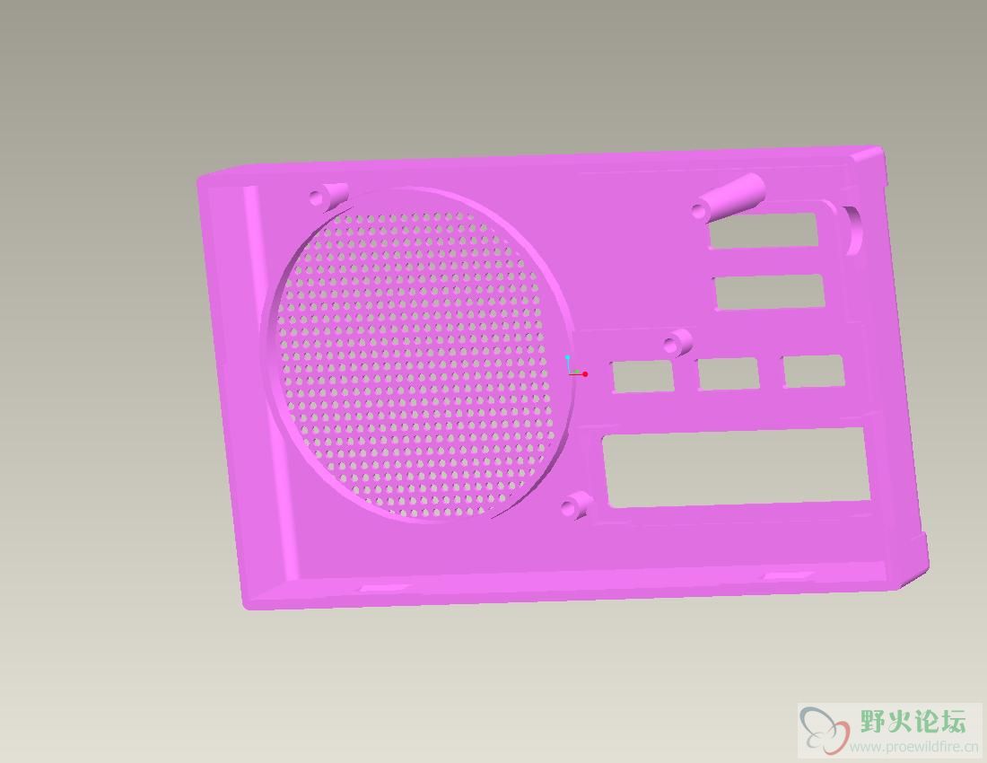

请问高手些  这个模型的小孔怎么分模啊?  或着这个模型如何来分模......在这里先谢谢各位大峡了

小孔的话,碰穿镶针留在前模,由前模碰穿后模,才不影响产品外观。

 楼主| 发表于 2008-5-11 07:36 | 显示全部楼层
请问这位朋友 是不是在小孔处建立一个 型芯(一个开模方向的型型),且型心留在定模侧,此型芯形状为正方形。
我先这样做的,但是在倒圆教处会留下明显痕迹,且脱模有点困难...
请问朋友 把具体的分形面的建立方法说一下啊

发表于 2008-5-11 07:54 | 显示全部楼层
原帖由 李强 于 2008-5-11 07:36 发表
请问朋友 把具体的分形面 ...
这套模还是比较简单的,楼主的图上看不到要行位的地方,能看见的就只有四个斜顶。
碰穿针直接在前模铜公留了啊。分型面就在止口边就可以。

发表于 2008-5-11 08:51 | 显示全部楼层
直接复制外表面,排处破孔,
然后把复制的边延伸到工件,
要么楼主把附件传上!我帮你画

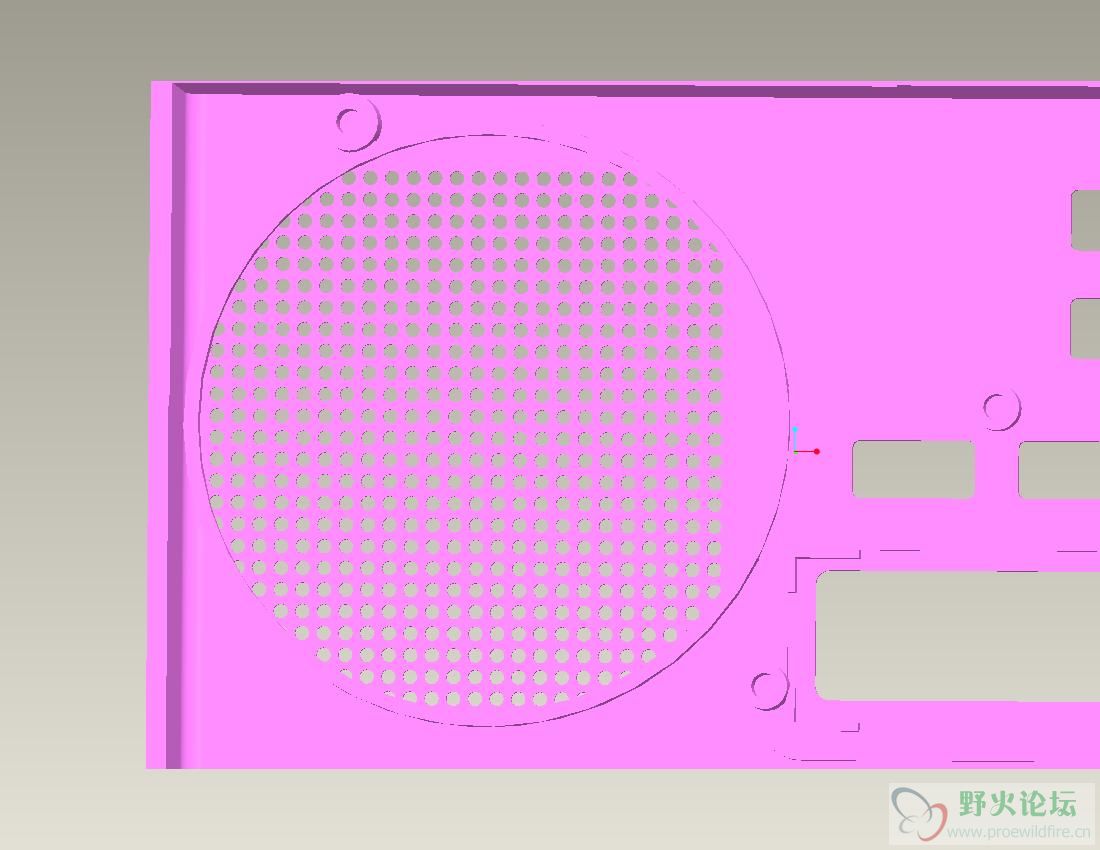

发表于 2008-5-12 14:37 | 显示全部楼层
遇到这类N多小孔的时候,一般建议把所有小孔修改成台阶孔,一般是前模留1/3胶件壁厚,但不小于0.6MM,后模的小孔直径比前模的孔大单边0.10MM以上,这样比单纯的前模或者后模碰合理,因为如果是单纯的前模碰穿,零件外表面容易出批峰(飞边),后模碰产品容易留在前模,影响产品顶出.
当然如果这些小孔允许大的出模斜度,譬如单边5度以上,可以考虑在后模做碰穿.
