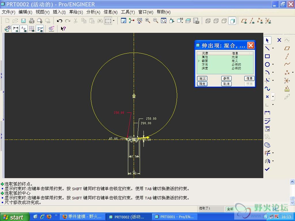

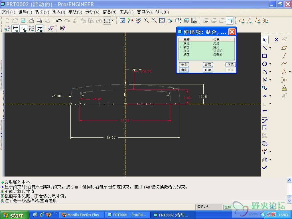

见图,我已经画出两个截面了,(红色所示为第一个截面),现在要画出第三个截面,跟第一个完全一样,有没有好方法
这个是林请安书上的例子,书上说绘制和第一个截面一样的线条(不用标尺寸),系统会自动假设第三个和第一个完全一样,可是我自己动手做的时候为什么没自动呢?
141
 楼主| 发表于 2008-5-10 16:17 | 显示全部楼层
还有一个问题,当我手动一步步画的时候,首先画画弧,使得两个端点跟第一个重合,然后改变尺寸,当我修改尺寸跟第一个完全一样的时候,都是250,却出现了下图所示的大圆弧,为什么它不跟第一个重合呢?

将第一个草绘保存成副本,画第三个时点从文件,然后将保存的第一个草绘调进去就是了···
比例为1,就一模一样了···
应该没错吧···

 楼主| 发表于 2008-5-10 16:27 | 显示全部楼层
如果我直接一点一点的画,如上面第二个图,为什么我改尺寸跟第一个一样,250时候,变的那么大,而不是跟第一个重合啊?搞不明白

发表于 2008-5-10 16:46 | 显示全部楼层
第一个:
你画第三个截面的时候,第一个截面自动作为参考,你只需要按那些参照点再做一次草绘就好了。
第二个:你要注意圆心的位置,当你两个圆心位置在同一侧时,两个圆弧就是一样的了。
你试试。

 楼主| 发表于 2008-5-10 17:13 | 显示全部楼层
又遇到问题了,如图,如何画出通过从A到B,并且圆心落于C线上的圆弧呢?(B在C上)

发表于 2008-5-10 17:14 | 显示全部楼层
用三点圆弧命令,第一点点A ,第二点点B ,第三点确定圆心位置,将你要的C线设为参照,当你移动第三点时,圆心会自动扑捉那条线的。

 楼主| 发表于 2008-5-10 18:10 | 显示全部楼层
晕,哪有,到有个“圆心和端点”,可是采用这个命令的时候,首先第一个点确定的是圆心啊,再确定端点啊,可是一旦确定了圆心,AB两点就不好弄了啊

 楼主| 发表于 2008-5-10 18:26 | 显示全部楼层
真是搞笑啊,现在可以了,D线是我按您的方法画的,我依然选择的是圆心和端点,先确定圆心在点AB两点,重合了
可是,我用相同的方法画E线要跟F线重合的时候,就不行了,这是为什么啊
