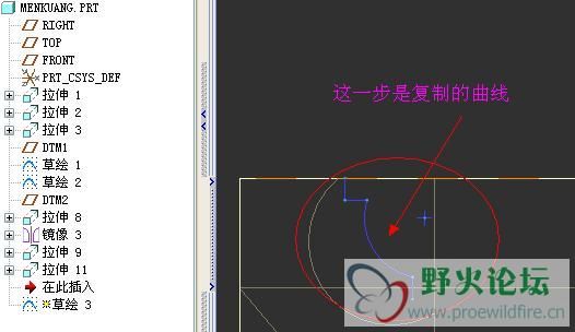

昨天看了sz_hys老师的回帖,又学到两样东西,第一个就是选取曲线链,第二个就是复制原来截面的线条,见附图1,这是因为做扫描切口的时候要用到原来拉伸去除材料的截面,所以要把以前的截面线条在删除拉伸之前复制下来,因为不知道方法,我试着用草绘数据来自文件和直接复制的方法,可是在粘贴的时候没有办法捕捉,见附图2,怎么才能把黄色十字线的中心捕捉到上面参考线的中心呢?(缺省情况下,将粘贴的图元放到活动草绘中时,它们不会捕捉到现有几何或参照。要启用捕捉操作,可将“移动”控制滑块移动到粘贴的图元上。要移动“移动”控制滑块,可右键单击“移动”控制滑块,然后在粘贴图元上将其拖动到所需位置处。)这段话,我看不明白。因为不知道方法,我只好先把要粘贴的草绘随便放一个位置,再把上、左两条边与对应的参考线的边距改为零。
sz_hys老师又是怎么做的呢?

发表于 2007-11-27 14:23 | 显示全部楼层
基点不在中心的话用约束吧

 楼主| 发表于 2007-11-27 15:36 | 显示全部楼层
用点来约束的方法我昨天就试过了,没有成功,看了上面的帖子,我又试了一下,无论是约束边还是约束点,整个图形的尺寸都变了。

发表于 2007-11-27 18:57 | 显示全部楼层
关于一楼的问题,你是想问我怎么复制那几条曲线吧,我是在草绘里复制的,复制只后再把你的参照删除就可以了。
关于二楼的问题,在定义之前,你要看看你的尺寸是怎么样标注的,标注尺寸要以一个基准为基准,不要搞好多的基准。

 楼主| 发表于 2007-11-27 20:47 | 显示全部楼层
看看我的最新方法:
点完粘贴后,先用右键摁住十字圆圈移动到黄色的十字线附近,它会自动捕捉到交点,捕捉好以后,再用左键摁住它移动到坐标十字线附近,它会自动捕捉到坐标十字,同样也会自动捕捉到扫描轨迹的起始点。已经过实际操作验证。
不用删除参照,一个基准也不用。
