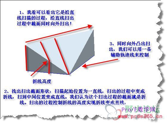

我们拿到这样的题目,第一不要忙于建模,先分析一下,找出其中的规律。
这样就能成到事半功倍的效果:

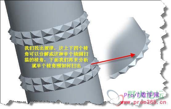

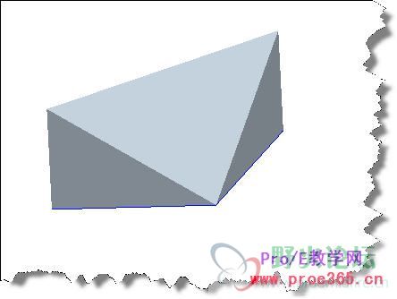

单棱角的效果:
151
222

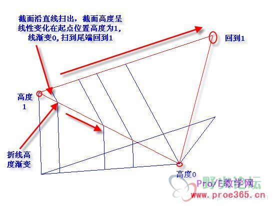

分析这个扫出截面变化:做到心中有数!
151
222

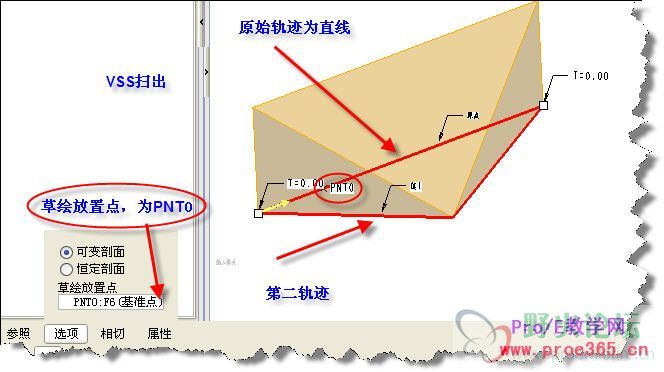

通过上分析我就知道单截面的创建了,具体看看如何实现折线高度变化!
151
222

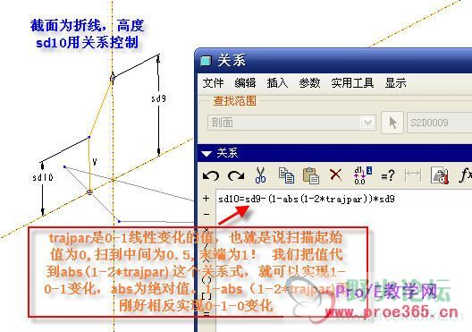

看看截面是如何控制的
把值代入这个关系式sd10=sd9-(1-abs(1-2*trajpar))*sd9
假设sd9为4.5代入(这个高度我们画截面时标注确定),
那么sd10=4.5-0-4.5的变化,刚好符合我们的要求!
151
222

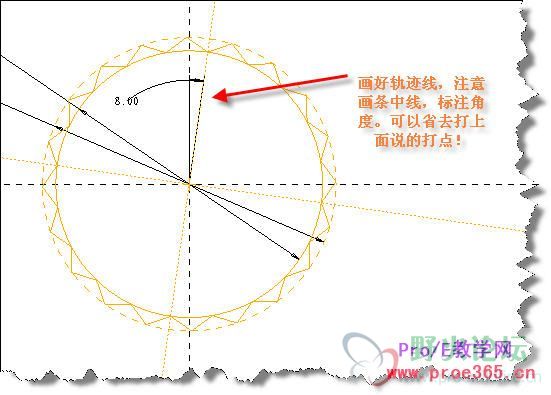

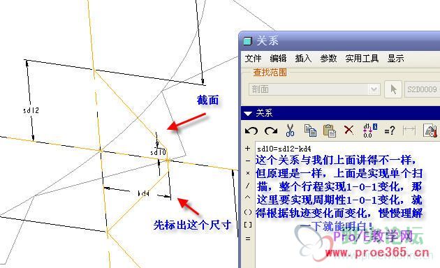

选择上面画的两条轨迹,圆为原始轨迹线!
截面画法与上面原理一样,只是多了一个标注,实现周期变化,
而关系也不一样(万变不离其中,与上原理一样)好好理解一下
300
