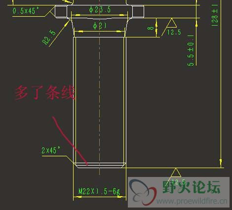

[求助] 螺纹显示多了条线,删不掉

你的螺纹是画到了那儿的。。改下修修饰螺纹,再手工添那个短的线。。。

 楼主| 发表于 2010-12-7 19:19 | 显示全部楼层
没明白楼上什么意思啊,

发表于 2010-12-8 18:17 | 显示全部楼层
就是起始面选在倒角上面最大圆处平面上,这样修饰线就达不到倒角处,需要手工后期添加延长线。
