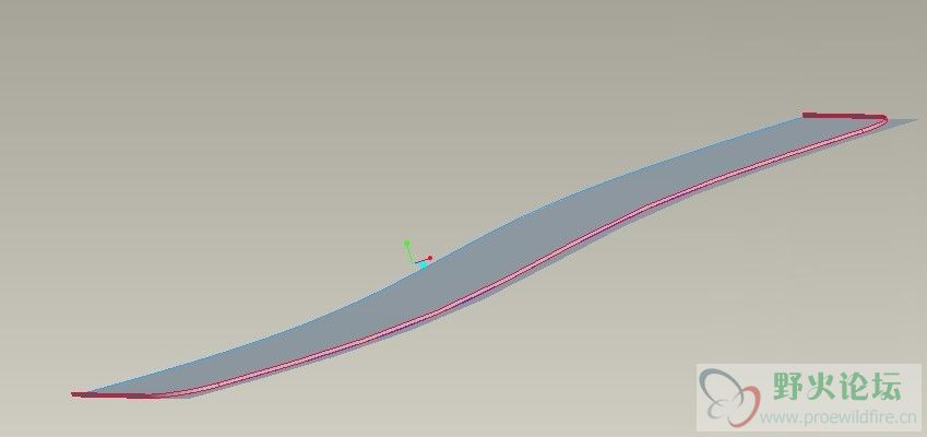

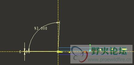

就是我在做可变剖面扫面的时候为什么我在画截面的时候视图老是歪着的,别人的为什么不歪,当然用曲面扫描有起始点问题,这个我知道,但是可变剖面点开,选了轨迹之后上面只有那么几个命令,根本找不到起始点的选项,郁闷了两三天了,当然可以用曲面扫面画出,但是我只是想找到这个原因,知道的朋友应该是很简单的,麻烦指教下,谢谢了,有图为为对照,上面是正常的,下面是歪的,

谢谢了,能不能留个QQ交个朋友,我QQ953520646。刚才找到了,就是要改个选项垂直于投影方向。

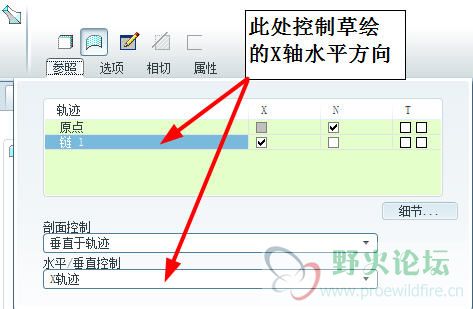

发表于 2010-12-8 22:57 | 显示全部楼层
打开参照里的选项进行设置如图
