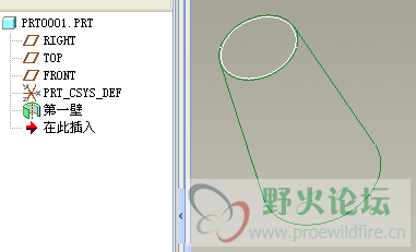

零件制作过程:
1,做360度一个筒

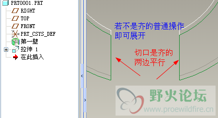

2,做切材料,注意一点是切口是平的,如要切口不是平的
另:prt是4.0的,如您不能开4.0档,建议下载stp格式的

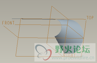

真的让大家失望,平的切口,目前Proe正解是怎样的我也不知道,
下面提供参考方法临时解决
首先说的,这样的切口加工过程是:先是有筒形件,再是有切口;如果不是这样的话,那转一圈就出来了,我别人处看到的零件切口就是平的,具体用哪里我也不知道。

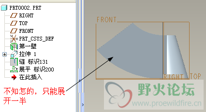

1,如果材料较薄,按切不齐的展开取数参考;
2,如料不薄,按中性层做一个曲面,然后直接用实体下的“展平面组”开。
3,如果一定要钣金开,可以加一个缝,然后展平,但是只能展平一边(我不知道怎样解决),然后拿展平的一半“镜像”得另一半的展平(见图)。
